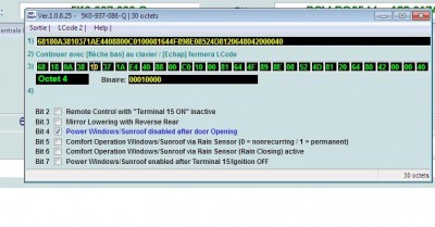

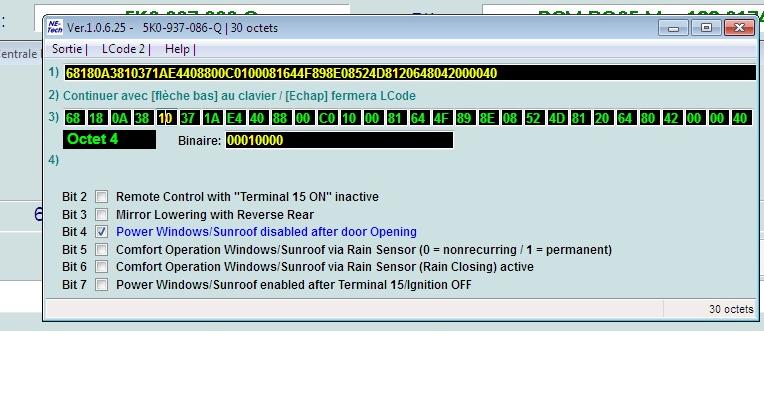

voila mes amis ret bon désolé pour le retard enfin j'ai fait ce que farnouche ma donner ts fonctionne biens sauf que le vitre avant droite -ne se ferme pas avec un seul impulsion donc il faut reste appuyé sur le bouton jusqu’à la fermeture ou bien l'ouverture !!!!!!! par contre les autres (03 portes se ferme avec un seul impulsion comme d’habitude)
je ne sais pas ou le problème exacte
et voila l'ecran de mon codage

Ce n'est pas simplement le réapprentissage des fins de course qui est à faire la 1ère fois.
Pour le codage tu dois avoir les captures d'écran des autres octets. Il y a uniquement l'octet 4 de présenter

salut sly83 et merci de ta réponses ,je sais si vrai ce que tu ma d mais j'ai pas toucher les autres octets a part l'octet n° 4 je veux activer l'option d'abaisser le retro lorsque j'active (marche arriérè) mais après ça marche pas cette option ,si tout

Pour l activation de l abaissement du rétro en marche, l option est affichée mais n est pas activable sur ton module. Il faut un module spécifique et les retro rabattable électriquement. L interface vcds est commune à toutes les versions de module.
Je ne comprends pas ta question sur le retour à la configuration initiale ? Il n y a pas de retour possible aux paramètres par défaut. Le mieux est de faire des captures d'écran de tous les octets et on t aidera à reconfigurer.
La montée/descente de la vitre fonctionne correctement ?
As tu un ancien log d un scan vcds ? Tu pourras y retrouver le codage de ton module.

salut sly83 pour La montée,descente de la vitre ça fonctionne très biens mais il faut que je reste appuyer sur le bouton (je précise ici que sauf porte passager qu on a ce prob les autres portes sont comme d'habitude ) donc je veux que le porte passager revient comme d'hab -un seul impulsion pour la montée ou bien pour la descente.
pour un ancien log ,non malheureusement je n'ai pas !
je vais faire des captures d'écran de tous les octets dans le plus vites possible .
