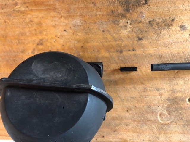

Donc je redémontre le tout et je fais le contrôle d’étanchéité (avec une seringue et 1 tuyau) de toutes les durites.....et la je localise enfin mon problème! Je ne tiens pas la pression sur la durite qui part au "'silencieux" (grosse boule noire qui fais office d'accu sur le circuit de dépression). Je tire sur la durite, côté silencieux et elle me viens dans les mains. Le petit téton mâle du silencieux la ou viens se connecter la durite est cassé, donc il n'y a plus d’étanchéité :D :D :D

Re bonjour, ça y est j'ai trouvé mon accumulateur d'air dans une casse pour 15 roros (ref : 7M0129808). Je l'ai installé et je suis allé tester la voiture. Résultat : j'ai retrouvé les 140 ch et je n'ai plus le moteur qui se met en sécurité, vraiment top !!! :-)

Alors voila ou se trouve ce petit accumulateur (boule noire plastique) à côté de la jauge à huile moteur:
Voila le problème entre la durite et l'accumulateur au niveau de la connexion (tige mâle de l'accumulateur cassée)

ah, c'est kool, merci pour les photos, j'ai pas cette boule sur mon moteur, en tous cas ça peut aider certains.
