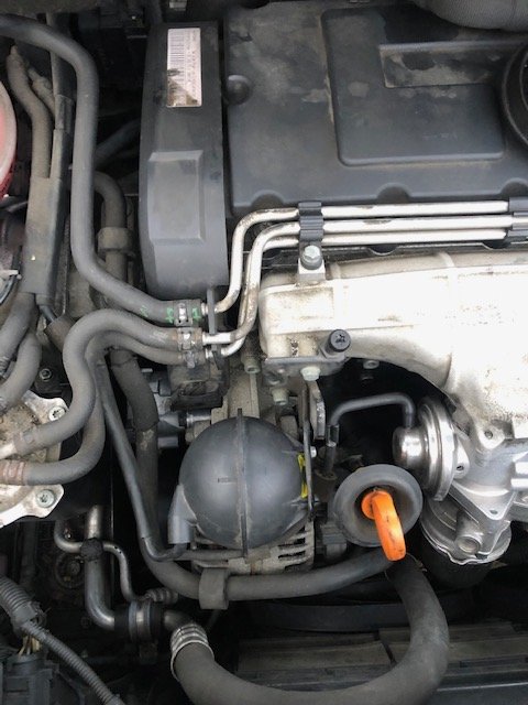

Re bonjour, ça y est j'ai trouvé mon accumulateur d'air dans une casse pour 15 roros (ref : 7M0129808). Je l'ai installé et je suis allé tester la voiture. Résultat : j'ai retrouvé les 140 ch et je n'ai plus le moteur qui se met en sécurité, vraiment top !!!
au forum et à ceux qui prennent le temps d'y répondre, longue vie a nos Touran !!

Essaye si tu as deux minutes de nous coller une photo de l'emplacement de cette durite...
Bye
Re: Durites dépressions d'air turbo
Posté : 14 nov. 2020, 17:58
par Arnernew
Alors voila ou se trouve ce petit accumulateur (boule noire plastique) à côté de la jauge à huile moteur:
Voila le problème entre la durite et l'accumulateur au niveau de la connexion (tige mâle de l'accumulateur cassée)

par mig95fr
ah, c'est kool, merci pour les photos, j'ai pas cette boule sur mon moteur, en tous cas ça peut aider certains.
