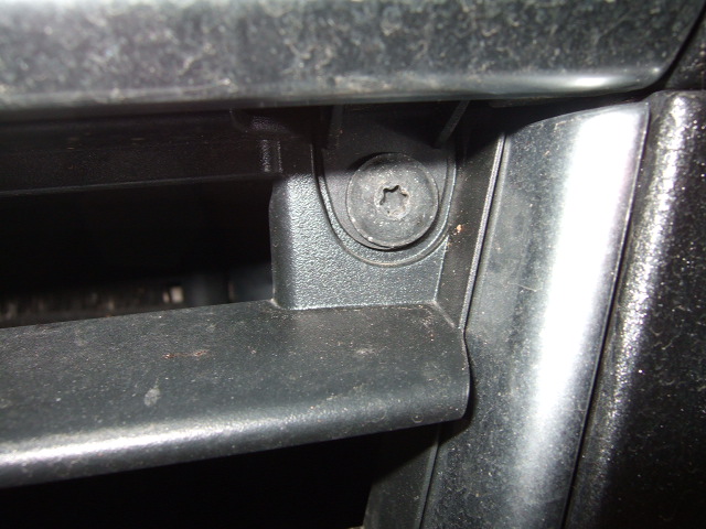

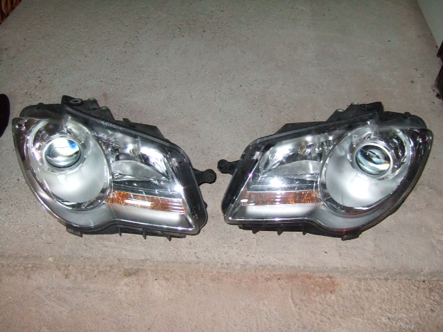

Alors voila, je viens de le faire, et avec de la patience, tout se passe bien :
il faut:
* une clé embout trox
* il y a 4 vis pour la calandre (ne pas oublié la sonde température)
* 4 vis dans chaque passage de roue
* 7 vis sour le par choc
* 3 vis sur chaque phare
voici les photos :
Vis calandre
Vis calandre
Vis calandre
Vis calandre
Vis calandre
Vis calandre
Sonde température (attention a ne pas l'arracher)

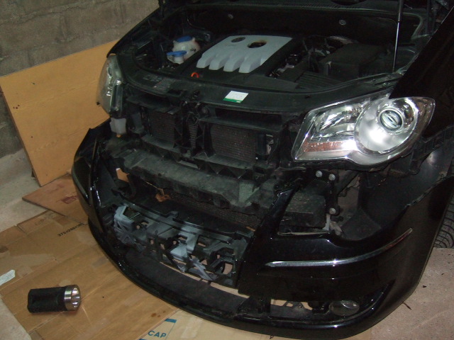

Et voila la calandre, le bas de calandre et les contours AB a terre ...
vis passage de roue
vis passage de roue
vis passage de roue
vis passage de roue
Et voila le pare choc a terre ...

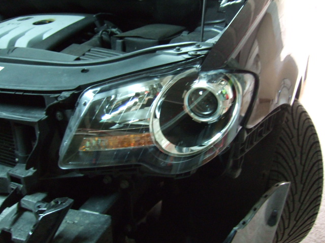

Un black and white ;)
Résultat ... nice ?? ;)

Re: Tuto démontage phares touran V2
c'est surtout plus classe avec les phares noirs!

Message par rantou »
Tu demontes le pare choc que d'un côté pour un seul phare?
d_bernard1
Messages : 526
Enregistré le : 04 mai 2006, 13:11
Localisation : 12 AVEYRON Millau
Message par d_bernard1 »
c'est possible mais risqué aux niveau des fixations (ça forcerais d'un côté). vaut mieux le démonter entièrement, ça ne coûte rien hormis du temps en plus ... ;)
--->D@vid et son Touran Sportline 140 Noir de 09/2007, RNS 510 ;)
rantou
Messages : 878
Localisation : gagny
Donc même démontage pour 1 ou 2 phares, c'est bien ce que je disais. :202552:

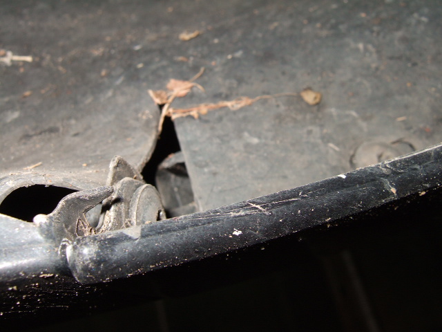

Bonjour
je me suis donc aperçu que si on enlève juste les 2 moustaches du PC, il y a un trou dans le PC pour pouvoir atteindre la vis du bas du phare et donc pas besoin de démonter le PC pour enlever le phare, juste enlever la calandre pour la vis latérale et la moustache pour la vis du bas, ce qui est super simple.
Ciao
