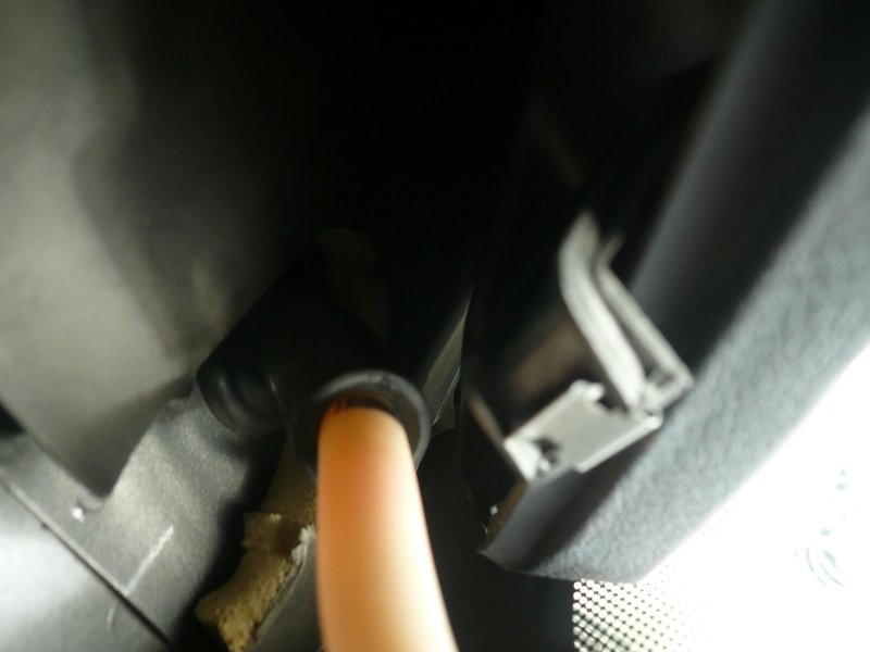

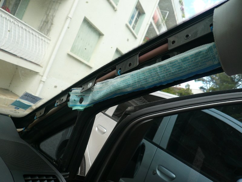

Ci joint quelque photos et schéma que j'avais prises quand j'avais le nettoyage dans le mien :
Plan tuyauterie Tuyau le long du pare brise Passage dans baie de pare-brise Tétine dans baie de pare brise

Re: [TUTO] Fuite toit ouvrant condensation humidité
Dans ton cas il y a clairement un problème avec le tuyau d évacuation qui part vers l arrière du véhicule, tuyau bouché ou déconnecté du cadre du toit ouvrant
Bonjour à tous et merci pour ce Tuto qui pour le coup met bien utile.
Sur mon touran 2011 j’ai un problème d’évacuation (arrière côté conducteur) j’ai repéré la fuite en faisant le test ( versant des verres d’eau et en contrôlant l’écoulement sous la voiture).
Pour le côté arrriere conducteur rien ne coule et ça fini par goûter sur le ciel de toit.
Sur le Schéma on voit bien le trajet du Tuyau que j’ai pu voir de visu (il rentre dans le montant au dessus de la ceinture), mais comment le déboucher ? Par le bas ( mais où arrive t’il ) ?
de votre réponse je suis désespéré.
Il sort dans le passage de roue des roues arrière.
