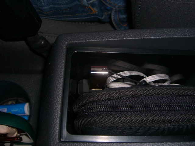

J’ai décidé de le monter dans le vide poche sous l’accoudoir (non réglable) là ou est normalement placé le chargeur CD.
J’ai fait un max de photos, pour être le plus clair possible (c’est mon premier tuto). Certaines surement déjà vue, mais je tenais à faire un tuto assez complet, afin de ne pas avoir à chercher un autre sujet.

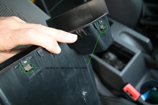

Une fois le poste enlever, je démonte le vide poche sous l’accoudoir. Toujours avec mon couteau suisse ;)
[img]http://www.touranpassion.com/forum/imag ... %E2ble.jpg[/img]
Détails des clips du vide poche
[img]http://www.touranpassion.com/forum/imag ... 0Poche.jpg[/img]

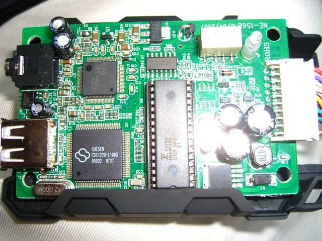

Ensuite je démonte le boitier du XCARLINK, pour retirer le câble afin de le passer entre le poste et le vide poche.
Il y a un petit cache qui se dévisse avec un tournevis PH000, qui vous donne accès au connecteur qui va sur la carte du XCARLINK.
Moi j’ai démonté tout le boitier XCARLINK, 4 vis de plus avec le tournevis PH00.
Ensuite j’ai dégrafé le petit connecteur blanc et me voilà avec le câble dans les mains.
[img]http://www.touranpassion.com/forum/imag ... arlink.JPG[/img]
[img]http://www.touranpassion.com/forum/imag ... nt%E9e.JPG[/img]

Je l’ai fixer avec du double face assez costaud. (on voit les petites vis PH00)
[img]http://www.touranpassion.com/forum/imag ... 20face.JPG[/img]
Voilà une fois terminé. Ce que cela donne
[img]http://www.touranpassion.com/forum/imag ... 0finie.JPG[/img]
[img]http://www.touranpassion.com/forum/imag ... 0cable.JPG[/img]

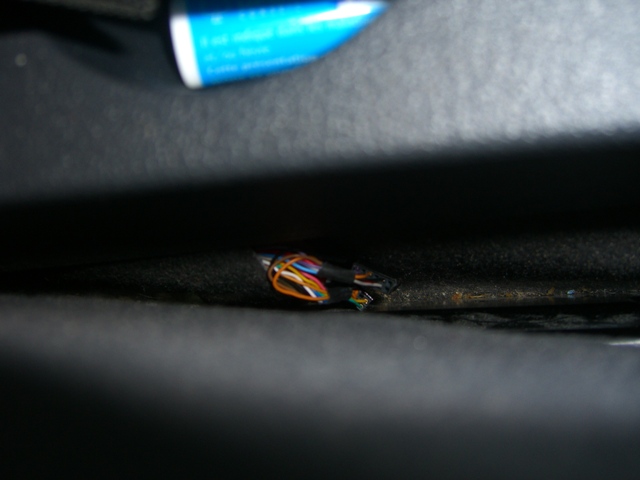

Maintenant j’attaque le passage du câble, ce qui m’a en fait pris le plus de temps pour savoir par ou j’allais passer. Mais finalement j’ai pris une solution simple sans trop de démontage.
Je ne me voyais pas démonter la console centrale. (J’ai essayé).
Du coup j’ai passé le câble entre le plastique et la moquette coté passager. J’ai trouvé un petit passage en dessous du vide poche pour récupérer le câble.
Petite photo avec le détail du passage du câble dans le fond du logement du vide poche.
Après je récupère le câble dans la jonction des 2 moquettes. Je tire la totalité et remet le vide poche en place.
[img]http://www.touranpassion.com/forum/imag ... cable2.JPG[/img]
[img]http://www.touranpassion.com/forum/imag ... Cable3.JPG[/img]

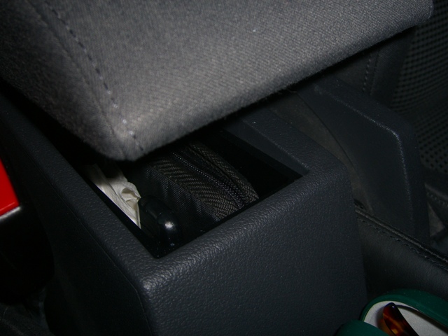

Voilà le vide poche en place.
[img]http://www.touranpassion.com/forum/imag ... Finie2.JPG[/img]
[img]http://www.touranpassion.com/forum/imag ... Cable4.JPG[/img]
Je cache le câble sous le plastique sur le coté de la console. Et je le rentre devant au niveau du pied gauche du passager. Je le récupère sur la droite de l’emplacement du poste.
[img]http://www.touranpassion.com/forum/imag ... Cable5.JPG[/img]
[img]http://www.touranpassion.com/forum/imag ... Cable6.JPG[/img]
Je tire le câble au maximum, il se trouve caché sous le plastique latéral de la console centrale et je le connecte sur le poste.

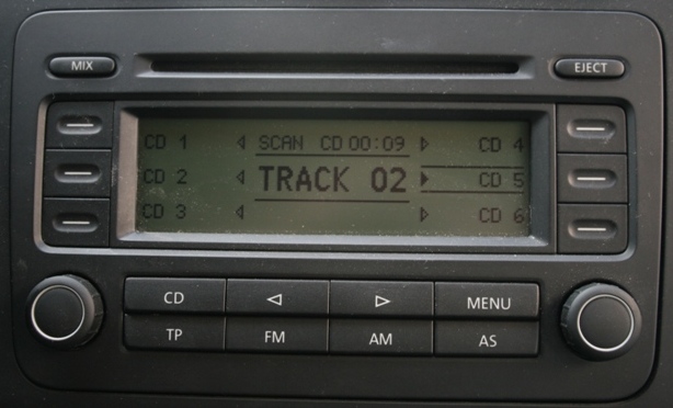

Il faut en fait sur votre Clé USB, y mettre 6 Dossiers només CD01 à CD06, dans ces dossiers vous pouvez glissez vos albums, il les lira à la suite
[img]http://www.touranpassion.com/forum/imag ... ssiers.jpg[/img]
[img]
http://www.touranpassion.com/forum/imag ... hement.jpg[/img]
En lecture simple. (photos pendant les essais avant montage)
[img]http://www.touranpassion.com/forum/imag ... ement1.jpg[/img]
Les touches de fonctions de lecture sont les mêmes que sur les CD. Seul la fonction d’avance rapide dans la piste ne fonctionne pas.
Si vous enlevez la clé USB, et la re-mettez, il reprends au même endroit.
[img]http://www.touranpassion.com/forum/imag ... %20MIX.jpg[/img]
La fonction MIX fonctionne comme sur un CD.
[img]http://www.touranpassion.com/forum/imag ... 20Scan.jpg[/img]
La fonction Scan aussi. En appuyant sur le gros bouton de droite.

Bravo, car perso j'étais tellement pressé de le monter que je n'ai pas fait de photos.
Par contre je l'ai mis dans la boite à gant. Comme cela l'été le connecteur est au frais grâce à la clim. :)
Juste deux petites précisions pour mettre un peu de mon grain de sel :)
- En sortant l'appareil RCD300 faite attention à ne pas perdre les deux guides latéraux en caoutchouc. Perso j'ai vu un de ces guides par terre après avoir tout remonté. :cry: :cry:
- Sur mon Xcarlink la led est bleue. :mrgreen: :mrgreen:
Sinon je suis aussi très satisfait. Par contre attention apparement il y a une limite de temps par rapport à un fichier MP3. J'ai des CD mixés ou il y a un seul MP3 de 70MB et la au bout de ~10, 15 minutes plus rien plus de son.

j'ai acheté ce xcarlink, problème il ne marche pas! enfin un peu!
il met toujours un moment pour afficher qu'il y a un cd03???!!!! :shock:
enuite je peux lire que les mp3 du fichier CD01
quand je veux changer de CD (ex: CD02, impossible je reviens toujours sur le CD01!!!!
et même, chose bisard, si je veux me mettre sur le CD06 ça ne marche pas! ça me fait une sorte de scan sur tous mes CD et le poste s'éteind puis se rallume tout de suite sans rien toucher!!!!
quelqu'un a eu ce genre de problème?
j'ai essayé plusieur clé usb pourtant!!!
j'ai contacté le vendeur pour faire passer ça en garantie! je verrais sa réponse :?
zafira
Messages : 1187
Message par zafira »
Peu de gens on ce système...
Mais, si tu as essayé plusieurs clés USB et aussi plusieurs albums de musique et que tu arrives au même problème, tu peux penser raisonnablement que c'est l'appareil qui a un souci. :( ... , good luck.
domchfr
Messages : 1494
Localisation : En Helvétie
Message par domchfr »
Pour moi pas de soucis. Il fonctionne très bien.
As tu bien fait les répertoires CD01 à CD06 comme indiqué dans la notice ?
Quelle est la capacité de ta clé ?
Comment as tu fait tes MP3 ?
Si tu éteins ton poste et que tu le rallume as-tu toujours ces problèmes.
La led bleue est bien allumée sur ton boitier ?
Peut être un soucis d'alimentation.
j'ai eu une fois les infos sur différents CD la mention NOCD, mais après avoir éteint et rallumé le poste tout est redevenu OK.
