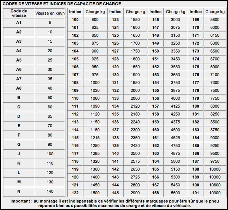

Crois tu qu'il existe des indices de charge > 100 ?

Un peu de lecture ICIfab01 a écrit :Crois tu qu'il existe des indices de charge > 100 ?
Certainement quand on regarde le domaine de l'aéronautique...
Pour info, un tableau d'indices typé camions :Sector_94 a écrit :Ne serait-ce que les camions.fab01 a écrit :Crois tu qu'il existe des indices de charge > 100 ?

Sinon pourquoi l'indice de vitesse s'arrete à N pour les camions ?
