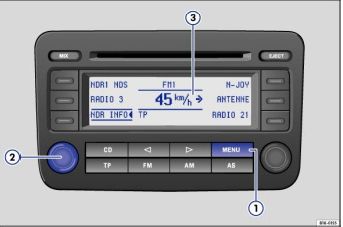

Il est possible aussi de faire afficher la vitesse sur l'afficheur du RCD300. Cette configuration est réservée aux auto école mais elle peut être programmé sur tous les Touran. Cela n'est pas mal.
Voici la notice après reprogrammation du calculateur.[/quote]
Pas de moyen d'associer un fichier ça bricole dur!!!

Je vous passe les documents de JMT car la commande joindre un fichier 'merdoie' un peu. Laurent va arranger ça bientôt. :)
[img]http://www.touranpassion.com/forum/imag ... RCD300.jpg[/img]
La notice ici :
http://www.touranpassion.com/forum/file ... io_113.pdf
fahrschule_radio.pdf
(165.06 Kio) Téléchargé 194 fois
Une "traduction" de la notice : :?
Excluez(Eteignez) la radio.
Allumez l'allumage et de nouveau de.
Laissez le Zündschlüssel dans le contact siecken.
Imprimez à la radio - celui-ci ill. 1 menu tâte et tenez - celui-ci tâte pressé.
Pressez maintenant le plus long comme 2 secondes l'Un interrupteur et (2).
Excluez(Eteignez) la radio avec l'Un interrupteur et (2) ou commutez l'allumage

Au moins c'est clair...

J'adore ton allemand Jean-François !!!!! :D :D

Hello,
J'essaye une traduction plus parlante :
Affichage de la vitesse
- Mettez la radio hors tension
- Mettez le contact et couper le contact. Laissez la clé de contact dans la serrure
- Appuyer sur la touche menu (1) de la radio et laisser la touche enfoncée.
- Appuyer pendant 2 secondes sur la touche de mise en marche de la radio (2)
Extinction de l'affichage de la vitesse
- Mettez la radio hors tension avec le bouton (2) ou couper le contact.
Je testerais dès que possible.
J'avais déjà essayé (en roulant) sur mon RCD 500 et je tombais toujours sur le menu avec les infos Stéréo, RDS, qualité de réception sur les antennes... etc

ThinkDifferent a écrit :J'avais déjà essayé (en roulant) sur mon RCD 500 et je tombais toujours sur le menu avec les infos Stéréo, RDS, qualité de réception sur les antennes... etc
Moi aussi :?
C'est normal (il est où vince)
Dom a un rcd 300......

Localisation : En Helvétie
Message par domchfr »
J'ai testé et cela ne fonctionne pas. IL doit y avoir quelque chose qui manque. Ou alors cela dépends de l'ODB.
