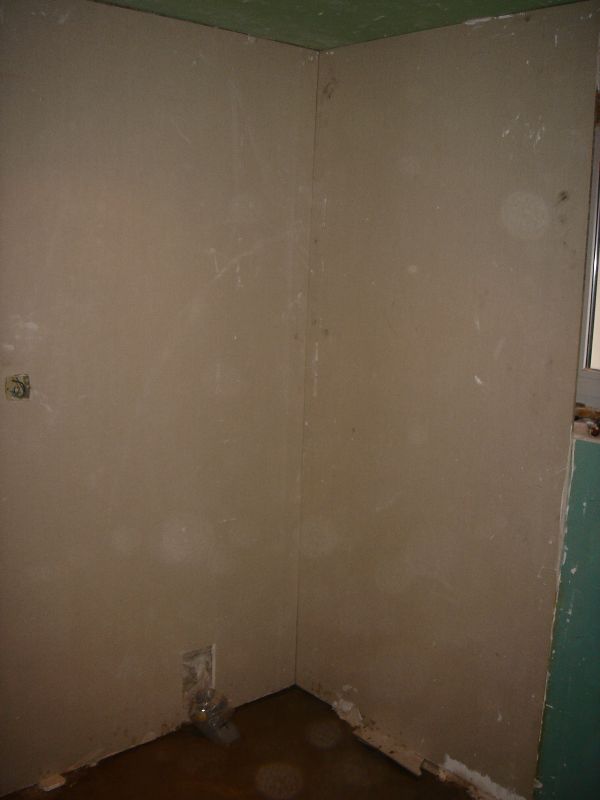

Ensuite mise un place de placo, sur tout les murs,soit collé, soit visé sur les rails distants d'un dizaine de cm du mur pour assurer la circulation de l'air.

Suite de la mise en place du placo

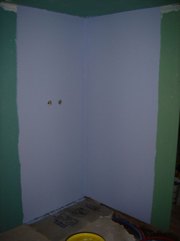

A l'emplacement de la douche, j'ai appliqué une couche d'enduit plastifié pour assurer une bonne étanchéité
