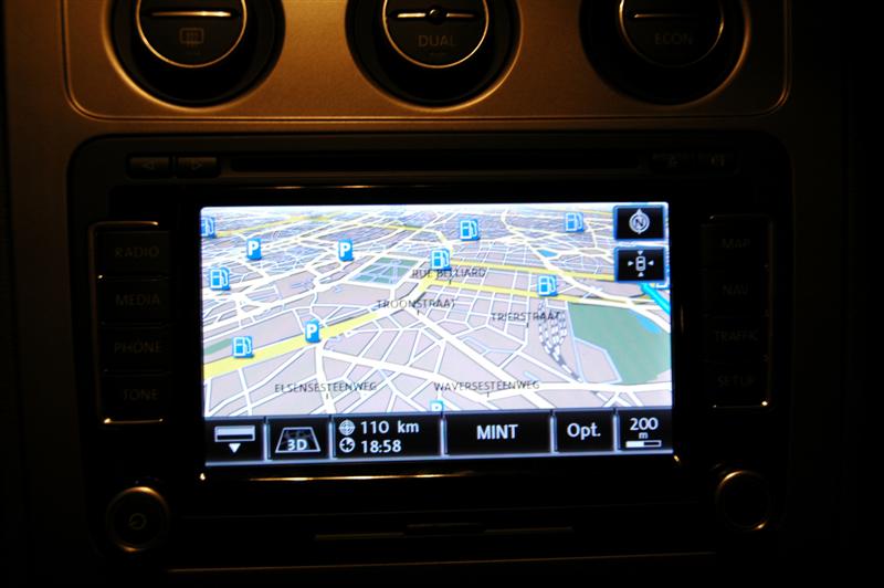

Messages : 3570
Message par Antares »
le RNS510 en mode jour :
[img]http://www.touranpassion.com/forum/imag ... resize.JPG[/img]
le RNS510 en mode nuit :
