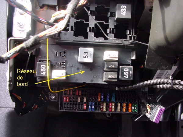

Leboubou111, essaie de lire la ref de ton reseau de bord, il faut démonter le cache sous le volant à gauche, dévisser le support fusibles et regarder derriere vers le haut. Si tu as une ref "highline" c'est faisable (pour un bricoleur
), pour le codage tu vas faire un tour chez VW.

Il faut regarder la référence marquée sur le boitier qui supporte les relais ( elle est écrite derriere le support à fusibles, regarder vers le haut c'est marqué à l'horizontale) normalement cette réf. commence par 3c0937049, c'est la lettre à la fin qui compte, dans mon cas c'est "E" donc d'aprés ma liste ci dessus c'est un "highline" et c'était le cas ! puisque sa marche

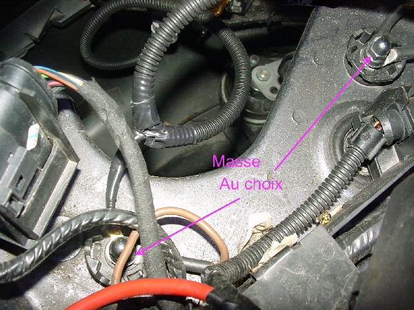

Salut, non je ne me connecte pas à la batterie mais sur le réseau de bord directement.
Regarder derriere le support fusibles (il faut le devisser) vers le haut, voici les broches à utiliser:
Attention pour retirer ces connecteurs il faut faire glisser le levier rouge avant!
Fiche A à 11 raccords broche n°4-> + AB AVD
Fiche D à 11 raccords broche n°2-> + AB AVG
Fiche E à 16 raccords broche n°6-> commande AB vers broche n°5 sur contacteur de phare.
Pour la masse des AB je me suis branché sur le point de masse, sur le longeron AVG:
Ensuite je remplace la commande de phare (il faut enfoncer le bouton et tourner legerement pour le sortir)et j'ajoute un cable de celle ci au réseau de bord.C'est le signal de commande fiche E broche 6 du réseau de bord/broche 5 du contacteur de phare. Les cables électriques d'alimentation (2x1,5mm² dans gaine) je les "chemine"
du reseau de bord vers le compartiment moteur en traversant l'habitacle derrière le bloc chauffage et la boite à gants pour ressortir vers l'ABS.
Il n'y a aucun voyant au tableau de bord quand les AB avant sont allumés, mais sur la commande un symbol vert s'allume (seul l'AR a un témoin, normal cf notice
Enfin pour finir, aucun fusible à changer/ajouter.
Ici le code du réseau de bord à modifier, les deux zéros du début par exemple à passer en 01. Il faut voir avec un concessionaire pour cette opération ou bien le faire soit meme avec VAGCOM. Si le réseau de bord n'est pas compatible avec les AB (voir liste) normalement, le nouveau codage ne peut pas etre mémorisé.
Et le résultat final:
