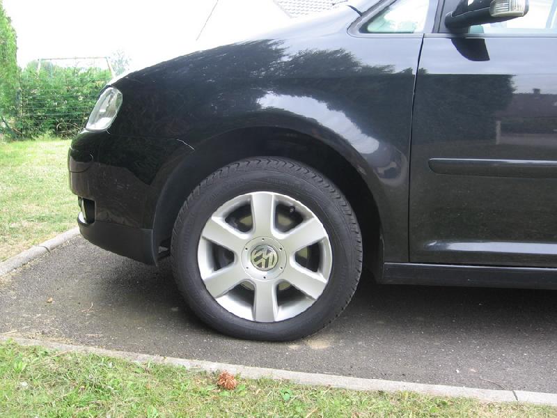

Oui je sais, mais j'ai un collegue qui a un confort et il est plus bas que le mien. [ image externe ]

Une autre[ image externe ] de l'avant

L'ancien proprio avais peut être pris l'option mauvaises routes ou quelque chose dans ce style au faite c' est
une option qui surélève la voiture de 15mm renseigne toi :shock:

C'est vrai qu'il est haut ton touran. Tu pense pas que c'est les ressorts du Cross???
