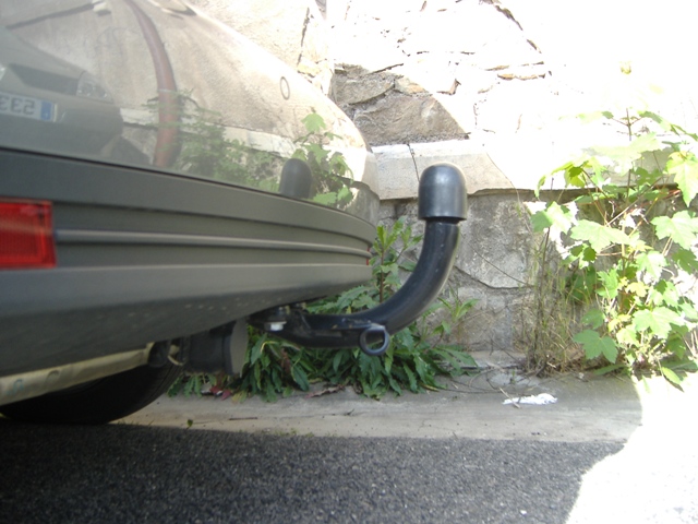

bonjour,
nouvellement "touraniste" (on dit comme ca ? :) ), je suis surpris des différents prix que je lis dans ce post. Sur mon toutou de 2007, le garage ou je l'ai acheté m'a posé l'attelage à "prix coutant", (il ne me fait payer que la piece) pour... 220 € !! C un attelage classique, qui se demonte avec outils. Je mettrais une photo des que possible... je donnerai plus d'infos si j'en ai.
@ bientot !
Mercuro
Messages : 12
Enregistré le : 03 mai 2008, 13:31
Localisation : Rodez
Message par Mercuro »
Voici une photo.
Attelage Jb 3.JPG (136.39 Kio) Vu 3302 fois
220€ seulement??
Il t'a offert le faisceau ??
