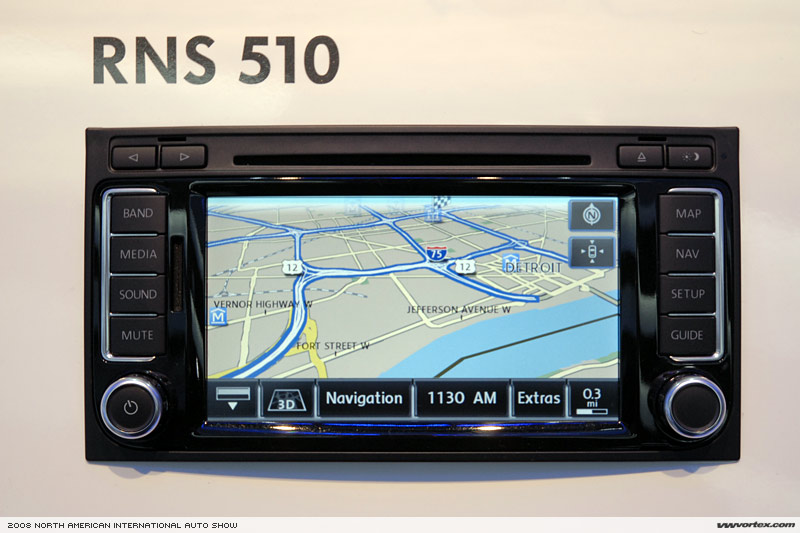

okdaccord a écrit :Je viens d'aller faire un tour sur le site allemand de VW, et à la "lecture" (euh, des images...) deux remarques :
- A priori un nouveau modèle de RNS 510 serait sorti? parce que sur la photo le slot SD est sur le côté et non plus en partie centrale basse http://www.volkswagen.de/vwcms_publish/ ... ystem.html
- A la page 22 du catalogue du touran, on voit un affichage visuel à l'écran des infos du park assist
http://www.volkswagen.de/vwcms_publish/ ... 0.File.pdf
Est ce que quelqu'un aurait plus d'infos là dessus?
Parce que j'ai beau parcourir le net, j'arrive pas à trouver de réponse claire
bientôt, bientôt...
- Antares
- Messages : 3570
Pour le premier point, il ne s'agit pas d'un nouveau modele, mais de celui prévu pour le Touareg (et le Transporter/Multivan je pense) : il est plus rectangulaire et le slot est sur le coté.okdaccord a écrit :okdaccord a écrit :Je viens d'aller faire un tour sur le site allemand de VW, et à la "lecture" (euh, des images...) deux remarques :
Voici d'autres vues :
[img]http://www.touranpassion.com/forum/imag ... 3d_101.jpg[/img]
[img]http://www.touranpassion.com/forum/imag ... ge_797.jpg[/img]
