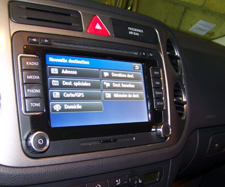

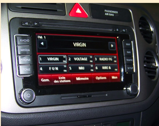

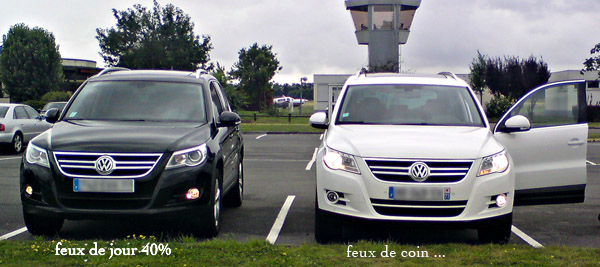

Ajourd'hui , j'ai , avec exclioboy programmé mon RNS 510 pour l'affichage sur ODB , et pendant qu'il faisait les manip dans un menu j'ai vu le coming home , il y a peut-être quelque chose à faire de ce coté là ..
en tous cas j'ai programmé les feux de jour, l'éclairage dans les coins le RNS 510 version sportline (couleurs différentes d'affichage) on peut en faire des choses avec un cable et un ordi :D
couleur sportline Rns ...Photo de exclioboy
Média noir et rouge
Navigation bleu

yann77 a écrit :couleur sportline Rns ...Photo de exclioboy
Média noir et rouge
images/uploads/yann77/image_1_405.jpg
Il est class dans cette couleur 8)

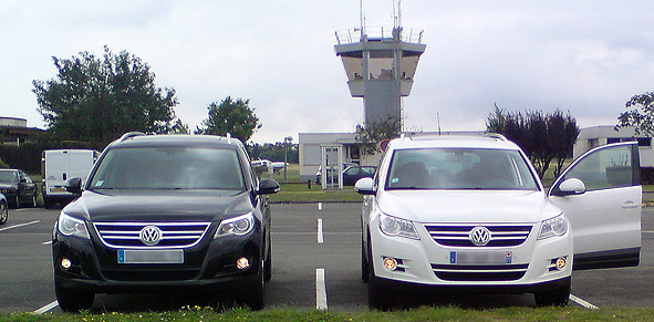

Les anti brouillards fonctionnent normalement, je dirais même que maintenant, ils servent à quelque chose ,comparativement au Touran ou je les ai allumés 10 fois :D
Tomcat92 a écrit :J'ai mis les AB à 50% (vraiment pas assez à 30%) et je crois avoir réglé le PB du LH... j'ai pas eu le temps de tester..
Cool , avec le VAG com ?j'ai bien vu coming home mais pas leaving home dans les Bites ( :oops: ) à coder :mrgreen:
