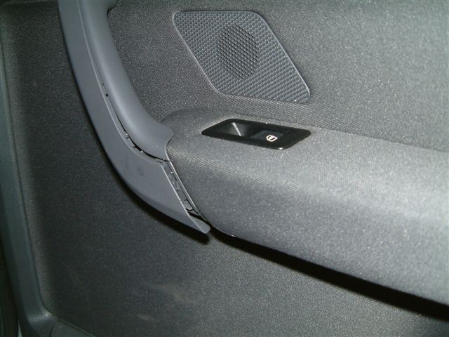

Les 4 Hp d origine ne sont pas 2 av + 2 ar : Les 4 sont a l avant ( 2 portières + 2 tableau de bord )
Si tu as vraiment des hp dans les portes ar, tu as alors 8 hp

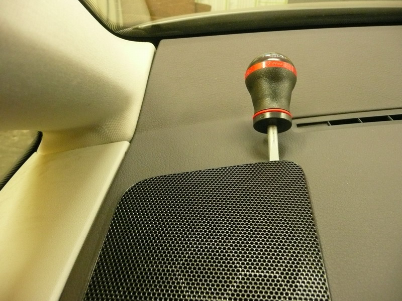

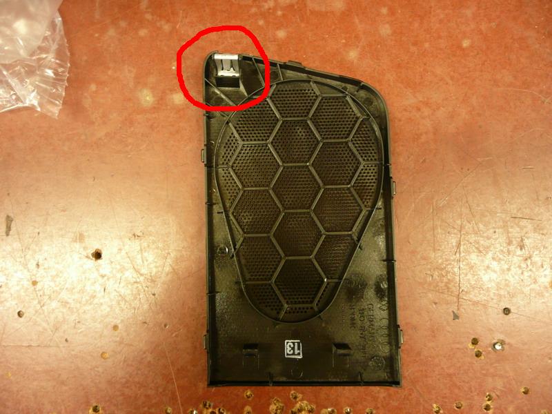

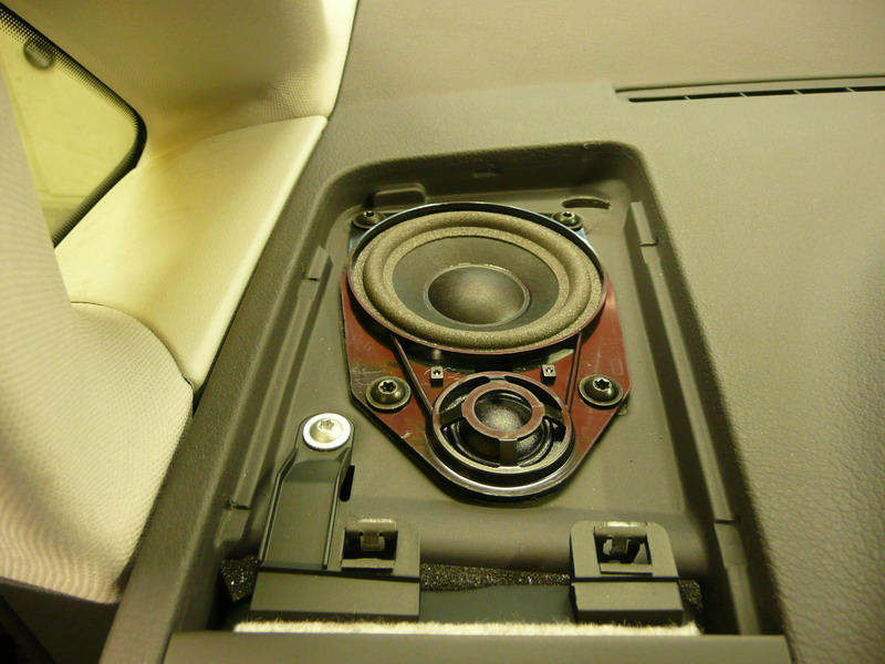

Alors voilà, d abord libérer la grille à l aide d un tournevis plat (et court à cause du pare-brise) en faisant levier, il faut le mettre en gros à 1,5 cm du bord:
puis la tirer vers soi.
Là on voit l agrafe qu on a repoussé avec le tournevis (elle reste sur la grille) :
Voici donc le HP d origine avec uniquement le tweeter en bas, le disque en haut sert d obturateur au médium qu il n y a pas encore.
En haut on apercoit le trou dans lequel se met l agrafe de la grille. Pour enlever les vis il faut un embout torx de 20.
Le nouvel HP est en place, le connecteur est le meme, pas moyen de se planter y a un détrompeur.
Ensuite reste à remettre la grille.

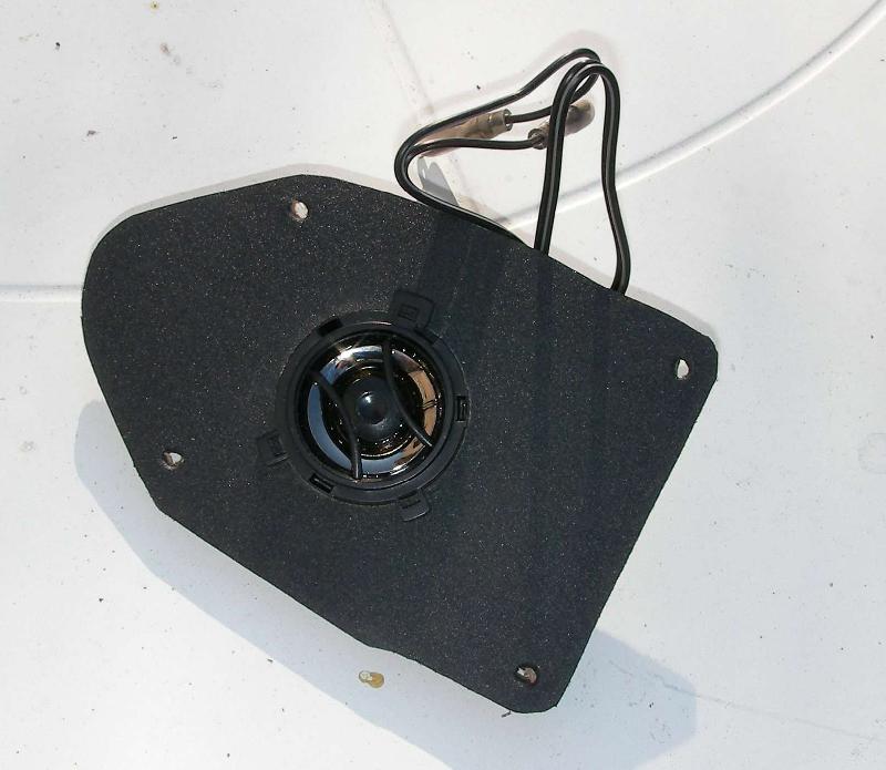

Bonjour. Aujourd'hui, première partie mis en place :arrow: des tweeters Pioneer achetés sur Ebay.de
Bon en bref fô bidouiller un peu, mais ça va, rien de bien compliqué :lol:
J'ai taillé à la scie sauteuse le support de la même dimension que le support d'origine, un petit coup de papier de verre sur les chants 8) , un trou de la taille du support du tweeter (38mm) à la scie cloche, et 4 trous pour le passage des vis :
puis habillé la plaque de Venilia noir satiné, un coup de marker noir sur les chants :wink: :
mise en place du support en plastique du tweeter, du coup comme j'ai ajusté au poil au papier de verre, ça tient tout seul :lol:
puis on met le tweeter dans son berceau avec une bande de mousse isolante auto-collante (3mm d'épaisseur sur 6mm de large) collé au verso du tweeter pour éviter d'hypothétiques vibrations :
et enfin, le tout cablé avec des cosses du commerce sur le faisceau existant (pince coupante, à dénuder, pince à sertir, pince monseigneur, pince à linge, pince mi et pince moi ;nono: )-ok j'arrête :mrgreen:
j'ai choisi le fil rouge/noir du faisceau VW comme +, plutôt que le marron/noir) mais cela n'a pas une importance primordiale pour les tweeters :roll:

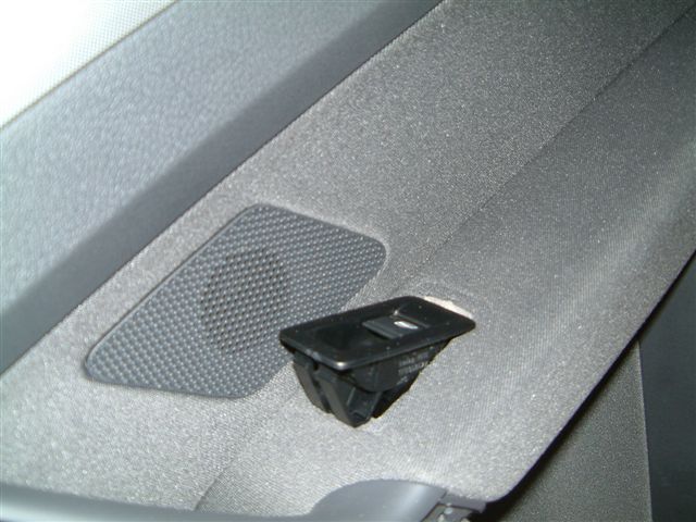

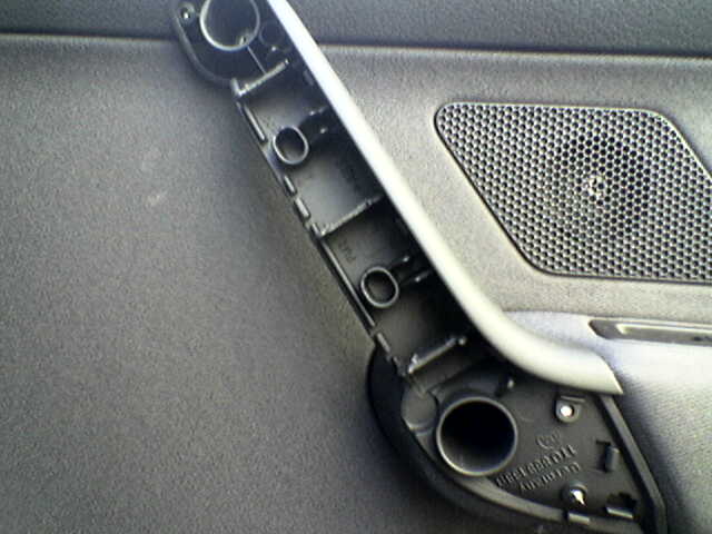

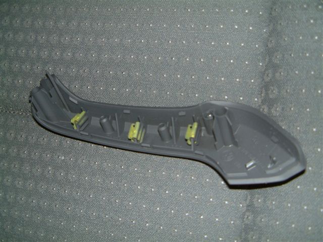

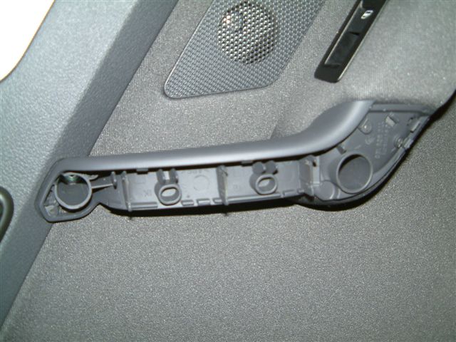

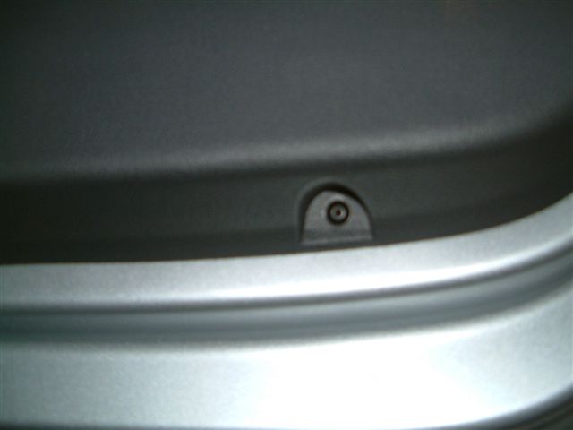

1- dévisser les deux vis Torx -tournevis T20 -sous le panneau de la porte passager (c'est aux mêmes endroits pour la porte conducteur)
2- a l'aide d'un outil non blessant genre spatule en bois pour la cuisine, faire levier sur les attaches (3 côté droit et donc 3 côté gauche + 1 petite en haut à G mais elle compte presque pas celle-là) puisque en bas y'a les 2 vis :wink: Fô forcer, c'est pas facile, facile :| et généralement l'attache a la mauvaise idée de rester accrochée au mauvais endroit, c'est à dire sur la porte :twisted:
3- On enlève délicatement mais avec énergie qd même :lol: le capot ou l'enjoliveur, enfin le truc en plastique dur qui recouvre l'appui bras (enfin j'appelle ça comme ça 8) ) -c'est toujours aussi dur à virer :roll:

puis à l'aide d'un tournevis Torx T30 , on dévisse les 2 dernières vis :roll:
côté porte passager en bas :
en haut :
côté porte conducteur :

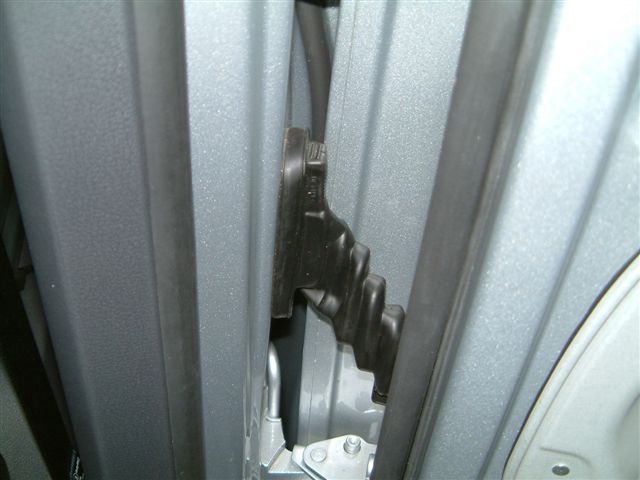

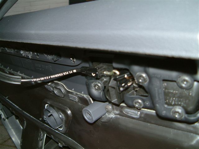

4- on tire vers soi mais cool y'a encore des câbles et des fils :mrgreen:
Va falloir enlever le câble de la poignée : le truc en forme de ?
On dégraffe son corsa...non son agraffe :
ça y est, on l'a :
On s'attaque au connecteur électrique :
Fô lever l'truc rose et appuyer sur le bitoniot gris :
Voilà ça va viendre : :lol:
C'est venu :

6- le support adaptable pour Touran et HP de 16,5cm :
et comment il se placera sur la porte :
7- le nouveau boomer et son support moquetté côté porte, collé à la néoprène :
le même en place et son support re-riveté à la porte - j'ai dû faire un p'tit trou latéral pour le passage des fils du HP puis coller un p'tit carré de caoutchouc faisant office de passe-fil.
On finalise la connection (par principe et comme ce n'est pas indiqué sur les HP d'origine, je prends les fils à base rouge comme le + donc fil rouge/noir + et marron/noir le - Côté conducteur, même principe avec le fil blanc/rouge + et le fil blanc/marron le -. Euh vous m'suivez toujours? 8)
Le condensateur est directement connecté en série sur le faisceau du tweeter en haut donc.

Pour le démontage, il ne faut pas oublier de détacher le joint du support de HP et légèrement lever le panneau pour décrocher la partie supérieure du panneau des gorges de la porte.
Pour le remontage du panneau, on procède en sens inverse, une fois les câbles et fils reconnectés, baisser la vitre et en positionnant le panneau avec un angle d'environ 20° par rapport à la verticale, enclipser les gorges de la partie supérieure (c'est pas toujours évident) puis finir par les 6 attaches et les 4 vis.

-Tirer délicatement mais fermement le cache vers vous il est tenu par des "clips"
- Enlever les 4 vis torx qui maintiennent du poste
- Sortir le poste en le tirant vers soi attention de ne pas perdre les 2 caoutchoucs sur lesquels se pose le poste au fond à gauche et à droite

Quand je vois ça, je me pose une question : où sont les 8 HP ? Parce que, si je compte bien (hormis la modif du TDB), on arrive à 6 HP avec ce qu'il y a ci-dessus...
Bubble
Messages : 147
Enregistré le : 26 juin 2009, 01:58
Message par Bubble »
Exact, mais il reste encore un emplacement tweeter dans la porte arrière :
NB : Dans les photoreportages précédents, le tweeter n'a pas été installé à l'arrière
D'ailleurs si quelqu'un a des photos :)
Bonne centralisation de montage de HP...
Quand on voit la porte à nu, on a du mal à voir quel peut bien être l'emplacement du tweeter... et je ne vais pas démonter la mienne juste pour regarder car pas trop bricoleur...
