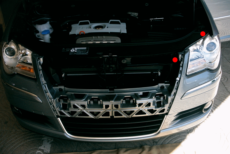

Je viens de finir le réglage de mon optique de phare qui était décalé par rapport à l'autre, alors il suffit juste de démonter la calandre sans avoir à démonter le par choc, et puis après vous avez accès à une vis qui est juste derrière la calandre et qui se règle par une vis qui a un filetage et avec un jeu pour pivoter à droite/gauche, je vous joint ci dessous l'endroit ou se trouve ces vis, désolé pour la qualité mais mon APN est trop vieux.
Les repères rouge sont les vis de réglage. ;)

Weblo, sur ta photo, le 2eme point rouge correspond à une fixation ?? parce que demonter la calandre et renforcer cette fixation reglerai ptet mon probleme, vu que jsuis meme pas sûr que la 3eme soit pétée !!!
