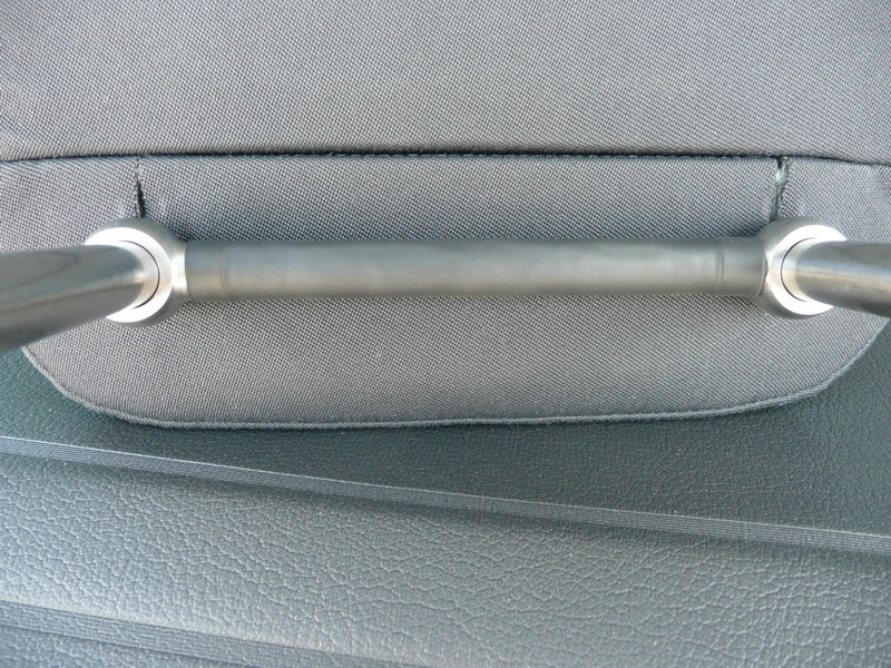

Seulement un bémol, le siège bébé n est pas à béquille, mais à fixation par ceinture arrière et crochet.
Du coup ca enfonce la mousse du dossier:
Ca pouvait pas rester comme ca du coup j ai bidouillé un truc rapide et tout bete:
Une tige filetée de 10, 2 raccords banjo taraudés pour pouvoir les visser, un coup de gaine thermorétractable pour habiller le tout, et voilà...
Et voilà, le siège est protégé, le haut du dossier aussi, cool !
ouah la classe , la pièce de protection du haut du siège , je dit bravo pour li'dée et la réalisation
sinon la house est bien aussi avec ces fixation
moi sous les sièges , ce sont des plaid polaires qui protèges le dossier et l'assise
c'est bien mais pas au meme niveau que ta housse

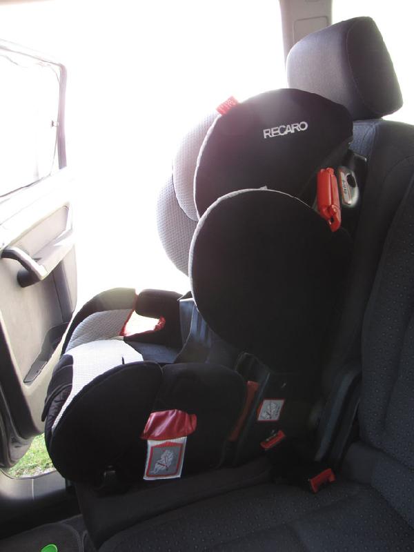

voici les 2 siege auto de mes petits monstre :lol:
ce sont des recaro 8)
le premier a pas le systeme isofix :?
parcontre le 2eme oui :D en plus ont peut brancher un mp3 il ya des ecouteur integré .
voila les siege sont tres bien mes enfant sont tres confortable dedans.

j'ai actuellement un recaro aussi, le young sport (sans isofix) mais il existe chez recaro une base adaptable pour utiliser le système isofix sur certains sièges.
le gros avantage de ce siège est son rapport durée/prix car c'est un siège groupe 1/2/3 qui peut être utilisé dès la sortie du cosi et jusqu'à un poids de 36 kilos pour un tarif d'environ 200€
j'ai pas de photos du siège installé voici juste le lien vers le site du fabricant: http://www.recaro.com/index.php?id=564&region=2&L=0
