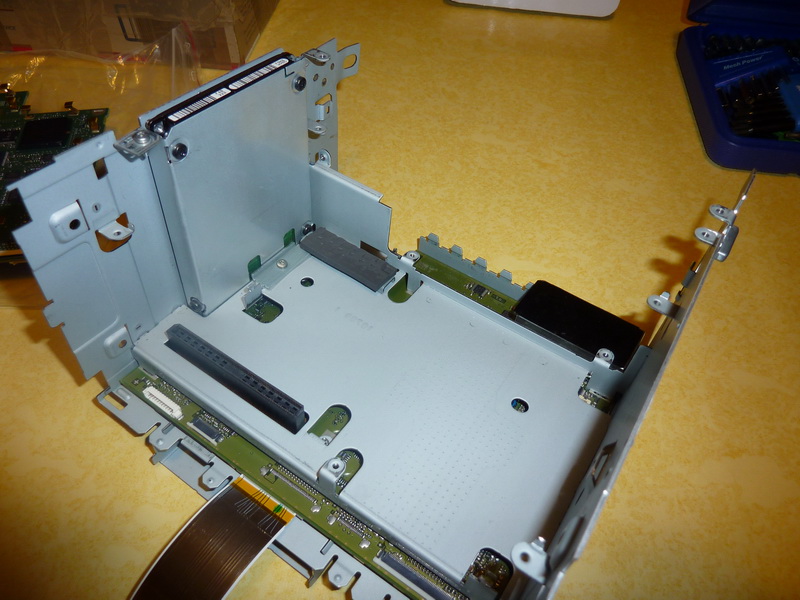

Voici quelques photos d'un rns510 :
L'arrière du rns
Le démontage commence avec un tournevis Torx référence T9, on peut apercevoir le hdd et le dvd-rom
Sans le lecteur dvd
On enlève 4 vis qui maintiennent la face avant qui est l'écran tactile (torx référence crvt10)
Le radiateur au niveau de l'alimentation avec 3 vis
La petite carte d'alimentation
Une vue d'ensemble (je ne sais pas comment s'appelle cette carte, si quelqu'un sait
Sans cette carte
Et enfin la carte mère qui se trouve en dessous (c'était le but afin de la remplacer, mais pas besoin de tout démonter car il a juste 2 vis dessous)
L'arrière du rns
Sans le lecteur dvd
Sans cette carte

Dis nous Seb, pendant le démontage tu as pu voir quel est le type de DD intégré dans le RNS ?
Je pense à une chose, pourrait-on mettre un autre DD plus gros en capacité

Tu avais déjà vu ça :Mc Rai a écrit :Dis nous Seb, pendant le démontage tu as pu voir quel est le type de DD intégré dans le RNS ?
http://www.vw-antares.net/content/view/ ... Disque_dur
Je t'avouerais Laurent que je n'avais pas lu ton topic sur ton site
Bon, on peut déjà voir le type de DD, mais peut être que sur des RNS plus récent, ils l'ont changé

C'est marqué sur le disque dur; bizarre pour un autoradio commercialisé, à moins que la photo vienne d'une pré-série.Mc Rai a écrit : Sinon, qu'est ce que tu voulait dire par :
"ce qui me fait douter c'est le "evaluation purpose only"...
source : ton site
- tomcat92
- Messages : 9239
C'est sans doute ça...
En tout cas, c'est presque un bête disque dur de portable, à ceci près qu'il doit normalement être plus résistant aux G's...
Par contre, il ne tourne pas bien vite (4260 rpm), ce qui explique une certaine lenteur parfois

D'ou ma question
Il serait interessant de voir si un DD de portable tournant à 5400 trs de 80 Go pourrait etre reconnu par l'autoradio
Plus grande capacité de stockage, même si 30 Go suffise mais surtout DD plus rapide 8)

Tu as même des HDD de 7200 rpm pour les laptops, mais ça fait plus de bruit
Mais, effectivement, ça pourrait être bien sympa

Dans les jours a venir je change la carte mère du rns510 en panne et il va marcher nickel.misterjeckill a écrit : Derniere petite question à DSG_1 apres le remontage il fonctionne ton autoradio?
Pour démonter la carte mère du rns510 il faut enlever:
* le couvercle
* puis l'écran tactile (4 vis)
* puis le couvercle du dessous afin d'accéder à la carte mère
