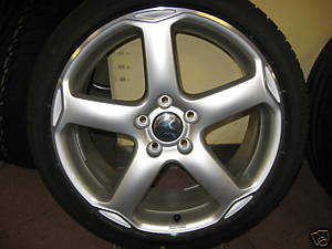

Comme on dit, en cherchant bien, on trouve. C'est dans une doc de Golf V que j'ai trouvé le nom de ces jantes (partie accessoires):VWY a écrit :Bonjour, les « Touraneurs »
Ah si, une photo d’un Touran noir, mais je ne sais pas où je l’ai trouvé et impossible de remettre la main dessus pour connaitre le modèle de ses jantes,
s’ il appartient à l’un de vous merci pour l’info.
[img]http://img63.[ Utilisez la commande "Ajoutez des fichiers joints" pour charger vos images sur TP ].us/img63/869/4993807659.th.jpg[/img]
MERCI de votre aide …
Karthoum 8Jx18 ET 50 donc du 18' trop grand pour moi
- karthoum.jpg (11.32 Kio) Vu 3361 fois
