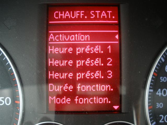

Via ordinateur de bord 3 programmations de démarrage+une journalière et bouton chauffage direct sur module climatronic si installé

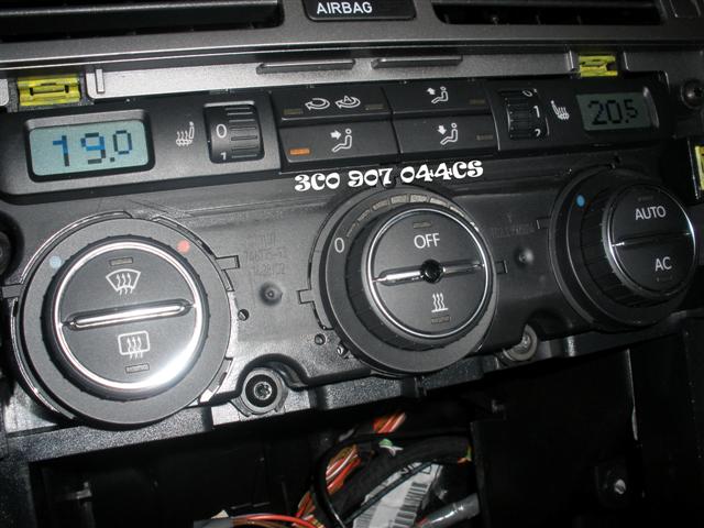

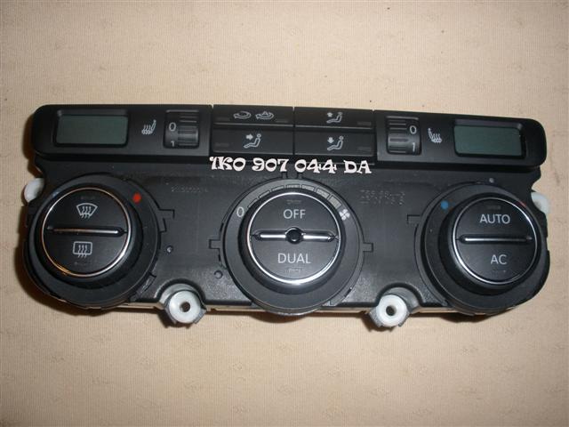

Clinatronic origine 1KO 907 044 DA
¨¨¨¨¨¨¨¨¨STATIONNAIRE 1K0 907 044 CS
CODE Adresse 18: Chauff. appoint
No. pièce: 1K0 815 007 BL
Pièce: Standheizer 011 1706 (STANDHEIZER=CHAUFFAGE STATIONAIRE)
Révision: E No. de série: 09008375
Codage: 0000012
No. Atelier: WSC 00028 618 51915
No. pièce: 1K0 815 071 T
Pièce: Zuheizer 050 2504 (ZUHEIZER=CHAUFFAGE D’APPOINT)
Révision: 00050000 No. de série: 09009839000000
Codage: 0000011

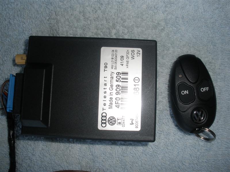

si tu veux je dispose du boitier + la télécommande d'origine,
je l'avais acheté mais ne l'ai pas placée j'ai préféré changé le module clim
Réf boitier:4f0 909 509
démonte la partie électronique de ta chaudière et assure-toi quelle est identique
à la photo ci-jointe
la chaudière que tu as est compatible

Télécommande origine

juull a écrit :a quoi serve c deux fils ? ou sont ils situé ? derriére le climatronic ?
Cela va t'il résoudre mon probléme ??
Derrière le climatronic FICHE 20 POLES NOIR
ATTENTION SI SUR LA RÉSERVE IL SE COUPE AUSSI AVEC BATTERIE FAIBLE
Difficile de dire si cela va résoudre ton problème
