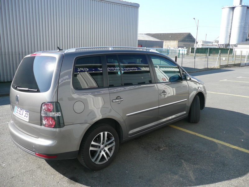

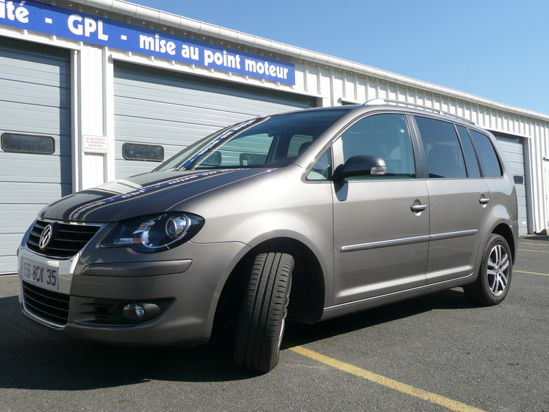

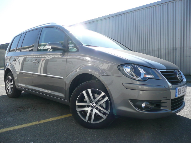

Alors voilà pour les baguettes:
d abord démontage à l aide d un décapeur thermique pour ramollir la colle de l ancienne, une fois enlevée ca donne ca:
[img]images/uploads/melr/001_107.jpg[/img]
Ensuite il faut enlever l excédent de double face, encore décapeur thermique, puis pose de la baguette.
La meme chose 4 fois et voilà:
[img]images/uploads/melr/002_565.jpg[/img]
[img]images/uploads/melr/004_146.jpg[/img]
[img]images/uploads/melr/006_179.jpg[/img]
Je suis content et je vais laisser les coins de pare chocs comme ca. :biere: :mrgreen:
