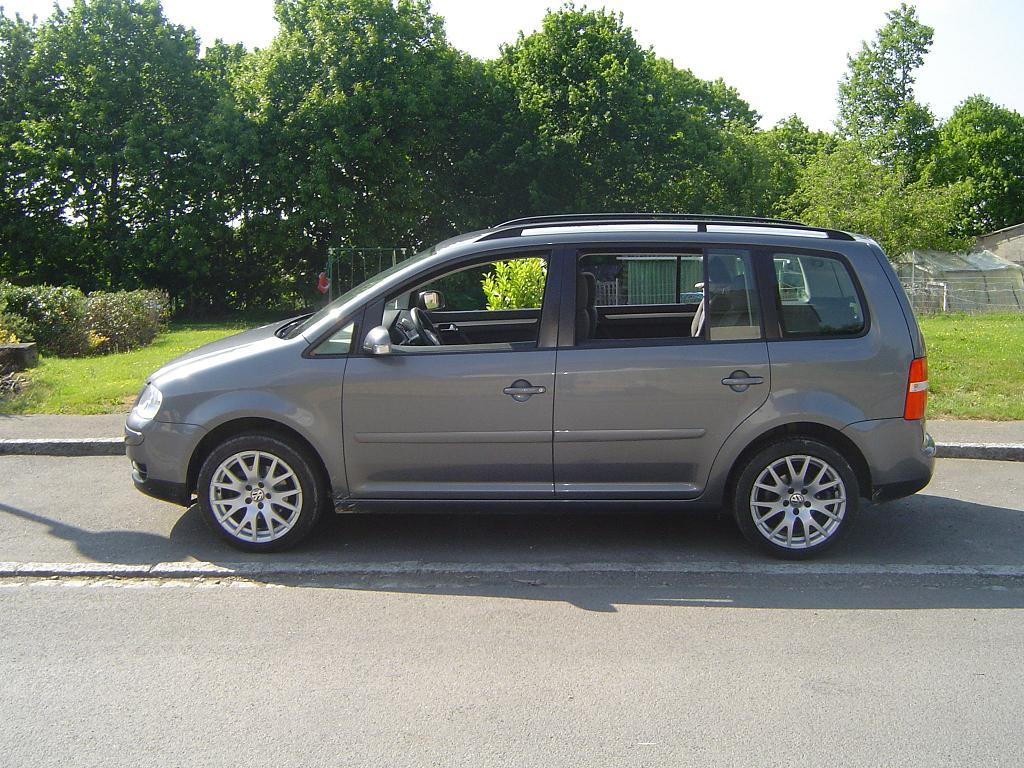

Petit souci sur les jantes en faite ce sont du 8 1/2 x17 ET50 et non du 7 1/2 ET45, j'hésite a les prendre du coup, quand pensez vous?
Par contre je suis allez me renseigne sur les pneus 225/45 17, quelqu'un a déjà entendu parlé des pneus Midas? il les garantissent 40000km ou 5 ans, le vendeur ma dit qu'ils étaient silencieux et économique.
Re: Compatibilité jante alu audi TT
Bonsoir,
Je me suis lance et j'ai pris les jantes, j'ai tous de même un petit souci, a l'avant nikel rien a dire mais a l'arrière j'ai un problème, le pneus frotte légèrement sur la protection plastique de l'amortisseur ( disons que 2 mm de moins serais préférable), par contre quand le touran est suspendu en l'air il frotte vraiment beaucoup et la roue ne tourne pas toute seul, je suppose qu'au CT il ne passe pas comme ca, donc petite question
une cale disons de 2 mm a l'arrière ferais bien mon affaire mais est ce que cela passe au CT ou pas ?
Voici une petite photo des jantes pour voir ce que cela donne.
- Touran1.jpg (179.78 Kio) Vu 7849 fois
Avec une cale tu te retrouves hors normes et adieu l'assurance en cas de pbme (Style tu happes un gamin) ...........
De toutes façons, en 245 cales ou pas, tu ne passes pas au CT et tu n'es pas couvert par l'assu en cas d'accident........
tu peux mettre des cales de 2 mm (si ça existe?)...
du moment que les roues ne dépassent des ailes
pas de problème avec le controle technique
par contre les pneus en 245 ça passe pas au controle
Je ne suis pas en 245, j'ai fait enlever les pneus monte dessus et j'ai remplace par du 225/45 17.
Mais je ne veut surtout pas être hors la loi.
j'ai mal lu
Normalement tu ne dois pas toucher en 225 * 45 *17 surtout avec un ET 45.
Moi je ne touche pas en 225*40*18 jante de 7.5 ET 51 donc encore moins avec ET45
As tu essayé de soulever le véchicule au cric pour voir ce qui gène ???
Donc si je comprend bien Fab les cales te font passer hors norme donc problème d'assurance ect..
J'ai pas de chance grrrr..
TouranForever a écrit :tu peux mettre des cales de 2 mm (si ça existe?)...
D'après ce que j'ai pu comprendre oui (vendu a feu vert par exemple) mais bon si c'est pas légal.
Par contre faut changer les goujons si on utilise une cale quand même.
c'est pas plutôt 20mm les cales que tu as vu ?
pour les cales pas de souci avec ton assurance.
un pote vient de faire un accident avec sa voiture .
sa voiture était l'une des plus modifiée que je connaisse (pas jacky)
sa voiture est morte et il a des cales
il a mêmes des disques et étriers de freins de s3.
l'expert a bien détaillé sa voiture
mais pas de soucis pour les cales ni les freins
par contre, il a un volant R-line qui n'est pas d'origine
là il y aurait pu y avoir un souci
mais vu que l'airbag a fonctionné
il n'a rien marqué sur son rapport
si c'est vraiment 2 mm les cales que tu as vu
pas besoin de changer les écrous
