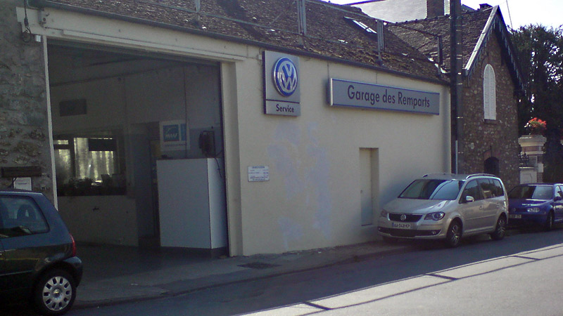

Entretien des 75 000 km (à 69 200) effectué au Garage des Remparts à Rozay en Brie
L'accueil y est toujours aussi agréable et sympathique
Nos Touran y sont pris en charge et auscultés avec soin
Le service 75 000 km, en mode classique donc, est un entretien intermédiaire et nécessite une simple vidange + filtre
Coût de cet entretien au Garage des Remparts = 114,90 €
