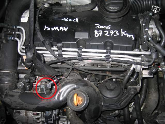

a la valise c est "signal trop faible transmetteur de pression de suralimentation"
pour 84€ je prefere laisser faire VW
pour info, c est la sonde entourée en rouge
- 7244786039_146.jpg (52.68 Kio) Vu 4065 fois

@Ckoullavi
tu as quoi comme moteur
car le miens est comme ça
donc différent de la 1ère photo, qui est pourtant un 140 vu que c' est écrit dessus, pour ma part j' ai donc pas localisé cette sonde

salut, c est exactement le probleme que j ai eu
apres avoir effacé le defaut, le probleme revient
Fais changer le capteur de pression de suralimentation, cf relis mes precedents messages sur ce topic....NDLR
et tout rentrera dans l ordre
a bon entendeur!
a bon entendeur!
