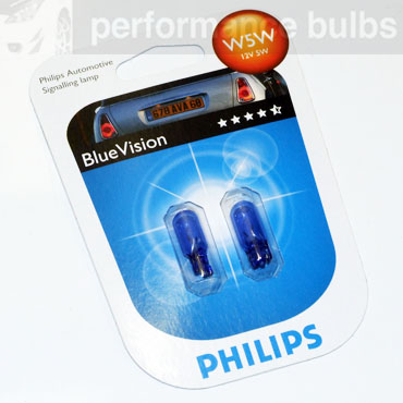

Pour tes veilleuses tu peut essayer cela:

c'est que je pensais faire, reste à voir si elle ne font pas trop bleuté, en code à côté j'ai actuellement des philips xtrem vision +100%

les blue vision ne font franchement pas bleuté ( peut etre légèrement mais qd elles sont éteintes :mrgreen: )
elles collaient parfaitement avec mes philips X-trem power //§
