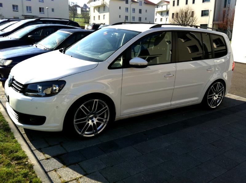

Voici ma contribution au débat. Je viens de poser un combiné/filté sur mon Touran v3. Depuis j'ai remonté un poil l'arrière

Re: Ressorts courts pour Touran (& amortisseurs)
oui sublime, c'est quoi comme came ?????

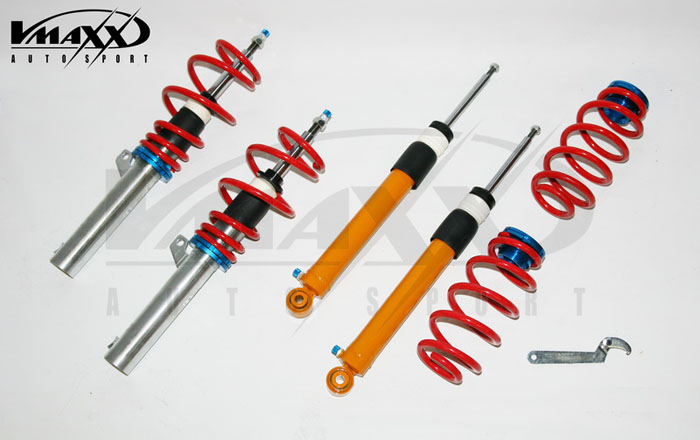

V-MAXX version XXtreme avec réglage de dureté sur chaque amortisseur. Un très bon compromis qualité/prix.
mais oui
les amortos ? le rabaissement de combien? les jantes du 18 ou 19" ? originales ou répliques?
Baissé à -5cm, Jantes Replica New RS4 en 8x19 ET42, pneus 225-35 R19

ca lui va achement bien au V3
