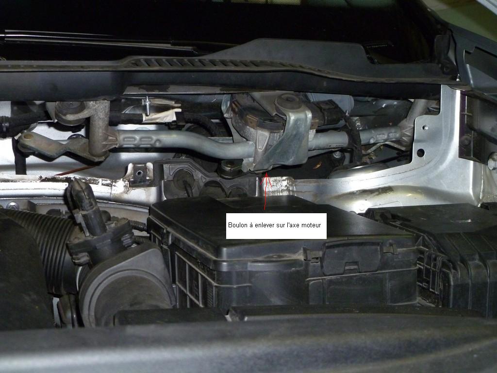

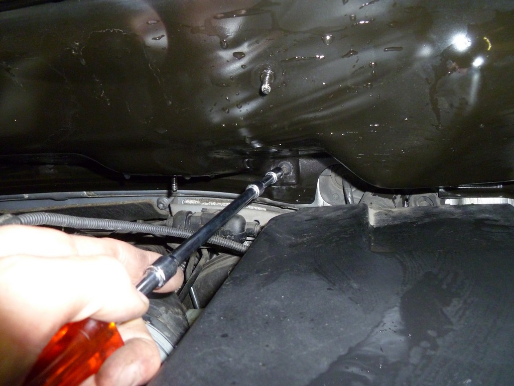

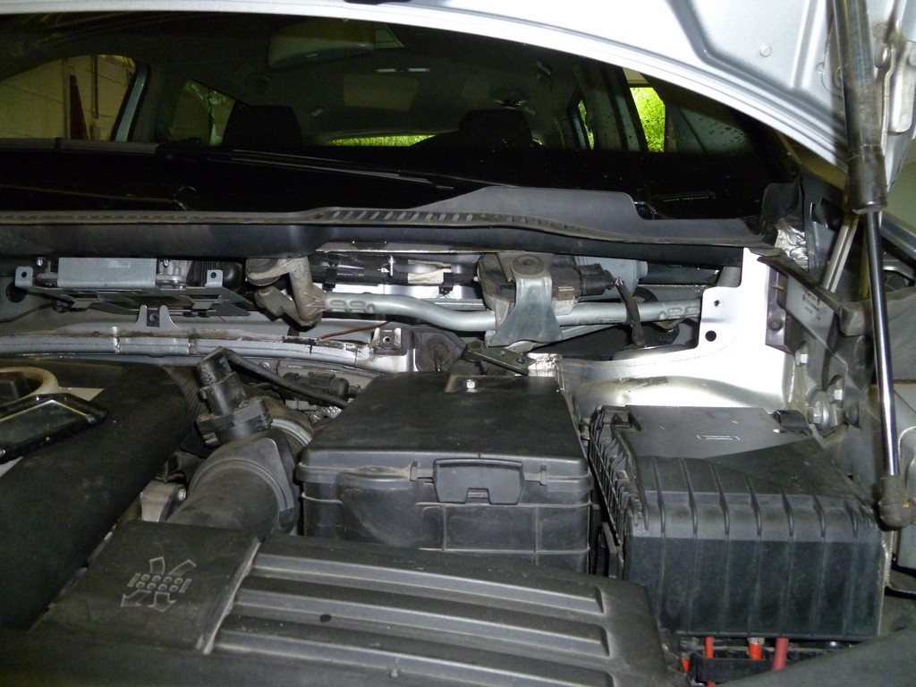

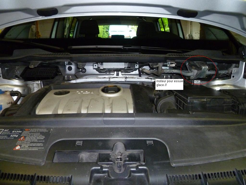

Je reviens au sujet car j'ai enfin pris mon courage à 2 mains pour démonter. Rien de bien compliqué.
Lors de l'entretien du véhicule en concession, j'avais posé la question, mais c'est sans doute trop de chipotage pour les mécanos qui n'ont pas pu m'aider.
Le problème était que la tringlerie fixée sur l'axe du moteur avait bougé d'un cran. Boulon pas assez serré sur la chaine de montage? Peut-être.
Voici quelques photos explicatives. Il faut mettre les balais en position parking (comme si on voulait les changer) car il est impossible d'enlever le boulon de l'axe moteur s'ils sont en bas du pare brise.
Bon amusement

Un tournevis torx T35 nécessaire.
On atteint le graal.
Un miroir sera utile.
Boulon de 13.
Boulon de 13.
Clé de 13.
Clé de 13.
Ne pas perdre les morceaux, le trou dans la patte est cranté.
C'est ici que çà se passe, c'est l'axe cranté du moteur d'essuie glace.
Pour les réglages, moteur en position parking, placer les essuie glace à la bonne position (1 doigt du bord gauche du pare brise) et refixer le boulon.
Pour faire des essais capot ouvert, il faut tromper la machine. Avec le tournevis, descendre d'un cran la fermeture capot. Pour ouvrir il suffit de tirer la commande depuis l'habitacle.
