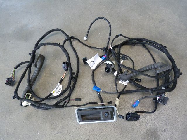

Re: [TUTO] Installation d'une caméra de recul
Dites moi
Q1- qu'est ce qu'il me faut en plus de ce que j'ai voir photo
Q2- Tomcat regarde la photo et dis moi si mon câblage pourrait t'aider à installer la tienne .
payé ça 150 euros
payé ça 150 euros
- k_P1250491.JPG (62.08 Kio) Vu 5038 fois
SOUTENEZ TOURANPASSION , Faites un DON , Adhérer, Poster...
TOURAN V3 CONFORTLINE 140 TDI CR , BLANC DSG.
SMART Brabus 2011 ( 127Chv)
- tomcat92
- Messages : 9239
C'est pas pour un Touran, ça... en tout cas, c'est l'impression que ça donne
On dirait plus une caméra de Sirocco ou de Tiguan, non ?
Je ne vois pas la prise pour connecter sur le RNS ? Il te faut peut-être un boîtier AV ?
ex Touran "V2.5"
ex Touran "V2.5"

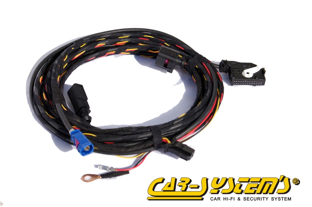

NON ,le mec ( Germanic) l'a démonté sur un touran 2011 ( 5037Kms)
C'est vrai qu'il ne m'a pas donné le câblage jusqu'à l'autoradio
ou j’achète un câble chez carSystems ou un boitier AV obligatoire + Cablage ???
Quelle serait la meilleure solution ?
- tomcat92
- Messages : 9239
Ce câble suffira si ton autoradio le supporte
J'aurais du faire comme toi plutôt que me faire suer à vouloir absolument mettre un contrôleur
Par contre, il va falloir que tu bricoles ton bouton de coffre car, tu t'en doutes, ça ne va pas sur un V1/V2...
