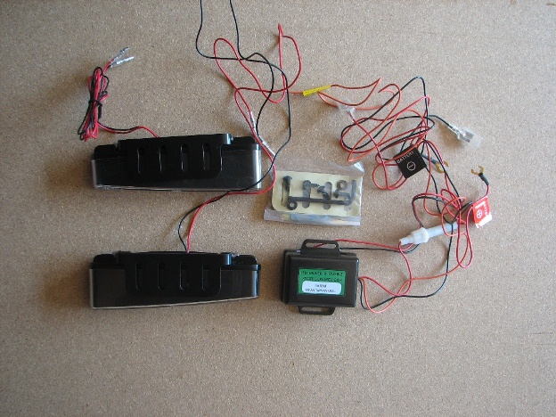

salut à tous !
je viens de monter des feux diurnes sur mon Toutou, achetés chez Norauto (fête des pères !).
Je les ai mis à coté des antibrouillards juste en agrandissant les trous déjà existants. Quelques photos du montage et du résultat.
Cà s'allume en démarrant et çà s'éteint avec les veilleuses !! top !
la boite !
la boite !
schéma de montage !
schéma de montage !
composition du kit !
avant découpe !
avant découpe !
découpé !
découpé !
éteints !
éteints !
allumés !
allumés !
classe !! non ??
classe !! non ??
Letouriste !!
