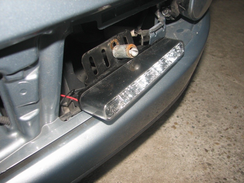

Petit complément d'infos pour l'installation des feux diurnes ! J'ai juste démonté la calandre basse pour passer les fils pour le feu de droite (assis au volant) ! J'ai fait le branchement coté batterie (voir photo) y'a la place et les fils sont assez longs. Je pense que le boitier détecte la charge de l'alternateur au démarrage, les fils + / - étant branchés en dirct sur la batterie. Au départ j'avais branché le fil orange sur la veilleuse pour que les leds s'éteignent à l'allumage des veilleuses mais dernièrement j'ai opté pour le branchement sur les antibrouillards. Je trouve classe
- Photo0132a.jpg (139.04 Kio) Vu 7863 fois
- Photo0118a.jpg (153.59 Kio) Vu 7863 fois
- 013a.jpg (183.42 Kio) Vu 7863 fois
- 012a.jpg (200.05 Kio) Vu 7863 fois
- 011a.jpg (192.86 Kio) Vu 7863 fois
- 024.JPG (103.28 Kio) Vu 7863 fois

Bonsoir Letouriste,
pour tes photos de montage.
MELR veux te dire que certains Touran ont une option qui est qu'à basse allure quand tu tournes le volant à droite ou à gauche, comme dans un rond-point, des virages serrés à faible allure. L'antiBrouillard du côté ou tu tournes s'allumes pour éclairer le bas côté en sécurité. Donc si tu as cette option, et que tu as branché tes leds sur les antiBrouillards, ils vont s'éteindre à chaque fois.... J'espére que tu m'auras compris dans mon explication, hihihi....
Hormis cela, la nuit en veilleuse et simplement tes leds éclairés, cela bombardent bien la route...???
As-tu aussi changer les ampoules de tes veilleuses, par des leds plus blanches que les originales plutôt jaune...???
Comme les miennes, hihihi...
C'est vrai que les Audi, gardent les leds allumés même en code et phare...
Tu as raison, cela doit être flash tout allumé.... As-tu une ou des photos de la bête la nuit..?? Ouahhhh
Donc toi, tu as fixé tes blocs de leds par une vis et entretoise sur le pare-choc... Et enfin de compte, il se bloque en plus avec les ailettes des grilles antibrouillards..
Ils ne vibrent pas trop ...???
