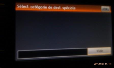

poi sur carte SD à importer ca fonctionne il me dit que les poi sont bien importé vous pouvez retirer la carte
Par contre quand je veux selectionner mes poi c'est vide

Si c'est pas une faute de frappe ça ne peut pas fonctionner... et c'est normal.
La V7 (CD_7333) ne permet pas l'ajout de POI via les fichiers DB3, il faut passer en 7.2 (CD_7551) ou mieux en V8 (CD_7672). Pour ça il faut avoir un DVD DL (double couche) de qualité car le RNS510 est assez capricieux sur le changement de couche des DVD gravés.

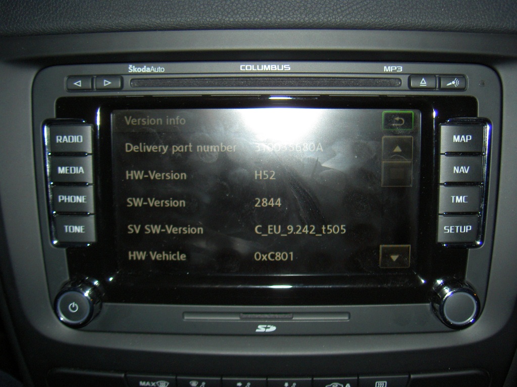

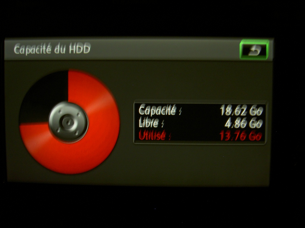

bonjour. il faut que je change d'avatar car j'ai changé de voiture depuis le mois de mai 2011.
je roule à présent en Yéti TDI 110 Expérience noir-magic avec Columbus (RNS 510) et je me suis équipé d'un VCDS hex micro-can Ross-Tech..
ce sont sans doutes des question qui on déjà été posées
quelques photos seront plus explicites qu'un long discours
mes questions:
-est ce un DD de 40go ?
--puis je passer directement à un firm 3xxx ?
- j'ai une V8 modifiées avec les radars sur DVD "DL"sera elle lue avec un firm 3xxx ?

titi674 a écrit :mes questions:
OUI
