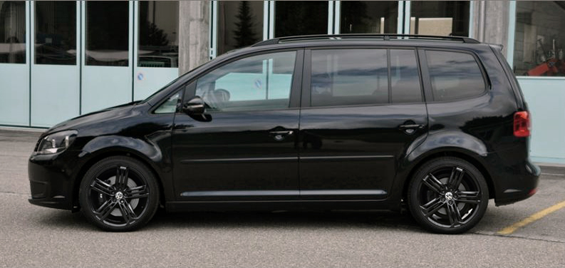

help
j'ai encore besoin de vos avis
sur un V3 noir, vous préféreriez mettre des talladega (golf R) noir ou anthracite
merci d'avance!
merci d'avance!

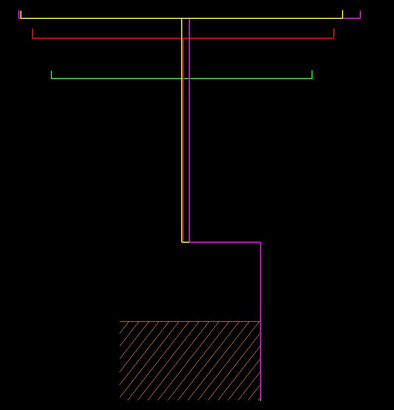

voilà un croquis sommaire des différentes dimensions et déport de certains modèles de jantes:
vert, jantes toles d'origine 6,5x16 ET50
rouge , omanyt r-line 7,5x18 ET49
jaune , talladega golf 6 R 8x19 ET50
violet, replica new RS4 8,5x19 ET45
en hachuré , cela symbolise le moyeu
les dimensions sont respectées et à l’échelle(sauf le moyeu)
- tomcat92
- Messages : 9239
Re: Types de jantes du touran : la discussion
Ça démontre bien, AMHA, que les jantes en 8x18 et ET 45 sont "too much"

Oui, mais en 7,5x18
