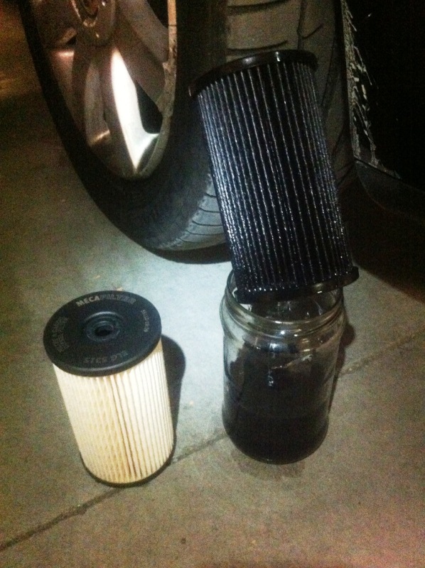

Le filtre AVANT et APRES

Les cartouches filtrantes : neuve (blanche) et ancienne (noire...)

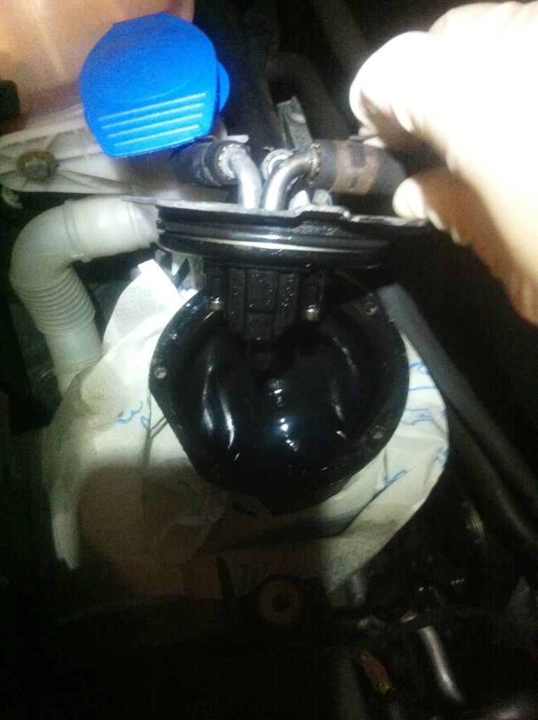

Le couvercle démonté, avec la cartouche filtrante au fond
