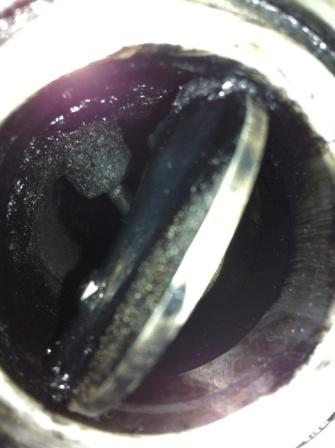

Voici les fameuses photos de ma vanne EGR + Electrovanne associé avant et après nettoyage:
Alors pour le nettoyage j'ai utilisé du dégraissant de cuisine en brossant avec brosse à dent + crème à récurer pour les zones où le dépôt était incrusté et avec ces deux produits ça revient nickel (Pas de trichlo ni d'essence ni autre hydrocarbure....)
- Vanne EGR + Électrovanne avant nettoyage
- IMG_1620.JPG (18.51 Kio) Vu 5279 fois
- Vanne EGR côté collecteur d'admission
- IMG_1624.JPG (22.05 Kio) Vu 5279 fois
- La vanne EGR côté électrovanne
- IMG_1625.JPG (16.34 Kio) Vu 5279 fois

Bonjour et désolé de ne pas avoir répondu plutôt
Alors tout d'abord je dois dire que si l'on n'as pas des bonnes connaissances mécaniques et une grosse dose de patience il est juste impossible de se lancer dans cette aventure.
Je dis aventure car pour moi cela a été une aventure mécanique car je n'ai que très peu de connaissance mécanique et surtout une aventure humaine de part la rencontre de Résideur (rencontré par le biais du forum) qui à effectué ce démontage et nettoyage de mon turbo.
Donc tout d'abord je tiens à remercier une nouvelle fois Résideur pour ses compétences, sa patience et sa disponibilité
L'opération "nous" aura pris entre 9 et 10h entre le démontage (dépose du turbo par le haut et non par le bas car pas de pont pour demonter le cardan) et l"essai sur route ainsi que le passage au VagCom pour effacer les nombreux défauts que j'avais (promis Cédric la prochaine fois je couperai le conatct
On en a aussi profiter la vanne EGR, qui n'était pas tant que çà encrassé.
En revanche le turbo
la[clignote]wastegate[/clignote] était extrêmement encrassée pour exemple normalement lorsque l'on pousse dessus elle doit revenir en place toute seule et là il fallait forcer pour la remettre en place et encore ce n'était pas facile...
Donc démontage du turbo mais nous n'avons pas démonter entièrement le turbo car une empreinte de vis est morte donc on a seulement passer les axes de rotation au bain à ultrason puis compléter le reste par un brossage avec une brosse à dents de l'autre partie.
Juste une petite frayeur le lendemain car un bruit étrange de sifflement se faisait entendre entre 1800 et 2500 tr/min
ni une ni deux un petit coup de fil plus tard Résideur se déplaçait (160 km aller-retour quand même
) pour venir écouter mon bruit suspect et là en 2 min le bruit suspect était localisé
en fait une durit de la vanne EGR avait du être mal resserrée et fuyait, 2 coup de clé alène plus tard tout était impeccable .
Le résultat : tout simplement H.A.L.L.U.C.I.N.A.N.T
je découvre mon moteur de 171 000 km (acheté il y a 2 ans avec 115 00km) qui n'a jamais fonctionné aussi bien. Belle monté en régime,belle monté en charge, bonne reprise même en 6ème, plus aucun passage en mode dégradé (testé à 4200 tr/min), en bref que du bonheur
Tout ça pour dire que les 2 garages ou je suis allé et qui m'ont dit "vot' turbo est HS m'sieur, faut le changer !!!" on eu tord, n'ont pas voulu s’embêter à me faire ce nettoyage qui couterait bien moins cher qu'un changement de turbo et surtout m'aurait priver d'une belle rencontre
