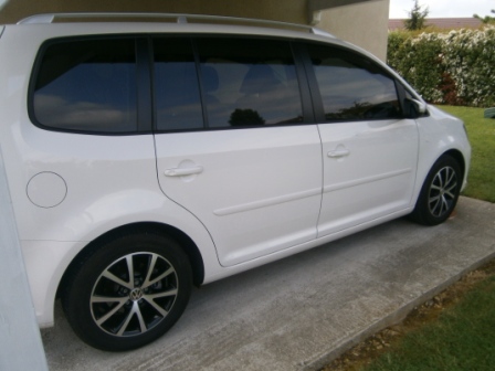

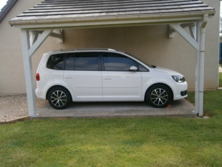

Re: Ressorts courts pour Touran (& amortisseurs)
Voici pour les photos
Avant Après bon c'est pas aussi radicale que certain mais pour le moment je suis assez satisfait du résultat.
Pour le look, je remets mais jantes en 17 dès le weekend prochain.
Sympa le visuel
Et en termes de tenue de route, tu sens bien la différence ? Moins de tangage ?
Oui la tenue de route s'en trouve amélioré et il y a moins de tangage.
