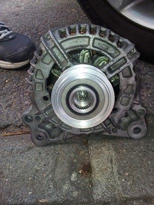

Salut moi aussi j'avais un bruit de couinement aussi et plus fort avec la clim mise et en faite c’était bien la poulie de l'alternateur qui était morte. Je viens de la changer et on voit la différence. lol
Alors pour ce faire, il à fallu démonter l'alternateur car trop dur à faire monter sur la voiture.
Si il y a une personne intéressé j'ai un clé toute neuve à vendre dans l'emballage car j'en avait prévu deux au cas ou.
Voici quelques photos. Voici la vieille qui a du jeu.
Voici l'outil pour démonter la fameuse poulie.
