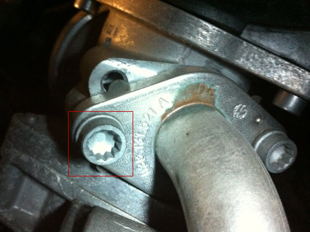

Je deterre ce topic car je souhaiterais moi aussi utiliser la solution du joint réducteur que je me suis procuré chez VW.
J'ai cependant plusieurs questions :
1. as-tu noté un léger bénéfice pour le moteur, en dehors d'un encrassement moindre ?
2. je voulais savoir où exactement tu avais placé le joint réducteur. Plutot en entrée du tuyau métallique qui arrive à la vanne EGR (donc, vers l'arrière du moteur, sous le tuyau du filtre à air), ou au contraire en sortie de ce même tuyau, juste avant la vanne eGR en elle même, (vers l'avant du moteur) ?
3. j'avais déjà démonté la vanne EGR dde mon précédent V1 2L 136, un peu galéré car pas les bons outils, mais là, je me suis dit que j'allais le faire ce vendredi, démonter/nettoyer/remonter vanne + joint, mais petit soucis...
En effet, au niveau du démontage dudit tuyau métallique qui arrive à la vanne EGR par la droite, j'ai rencontré 2 vis 12 pans que je n'avais jamais vues auparavant... (voir photo jointe, en rouge)
=> Quelqu'un a-t-il déjà démonté ce type de vis ? Si oui (je m'en doute..), quel outil utiliser ? Car chez Casto, y a pas tout ce qu'il faut... en tous cas pour la voiture
à tous !

Pour le démontage, avec une clé 6 pans "BTR" cela se fait bien.
Pour le joint il faut le mettre en sortie moteur (arrière moteur), pas au niveau de l'EGR sinon c'est pas marrant mais cela se fait bien, il faut juste faire attention de ne pas faire tomber le joint existant lors de la dépose des vis.
Au niveau du comportement, je trouve un agrément de conduite supplémentaire je n'ai plus les petites saccades que j'avais a faible régime et qui étaient un peu pénible, en ce qui concerne l'encrassement à 90.000km environ,c'est a ce moment la que j'ai posé ce fameux joint, l'encrassement n’était pas vraiment flagrant...

Tu me confirmes qu'avec une BTR 6 pans je peux dévisser ce type de vis ?
à toi

Re: Soupape EGR : la suppression augmente-t-il la puissance
je confirme
Pas de risque de destruction de l'empreinte parce que la ca ressemble plus a du torx que du btr ?
Aucun risque si ta cle est bien rentrée, j'ai fais la meme choses pour la transmission
A y est... Le joint réducteur EGR est posé, à l'entrée du tuyau métallique.
Ben j'ai galéré...
pour mettre le nouveau joint, il a fallu évidemment démonter les vis qui serraient le tuyau, et j'ai juste passé 1H15 à essayer de remettre les vis, avec le joint qui se décale légèrement, et qui bloque la vis...
