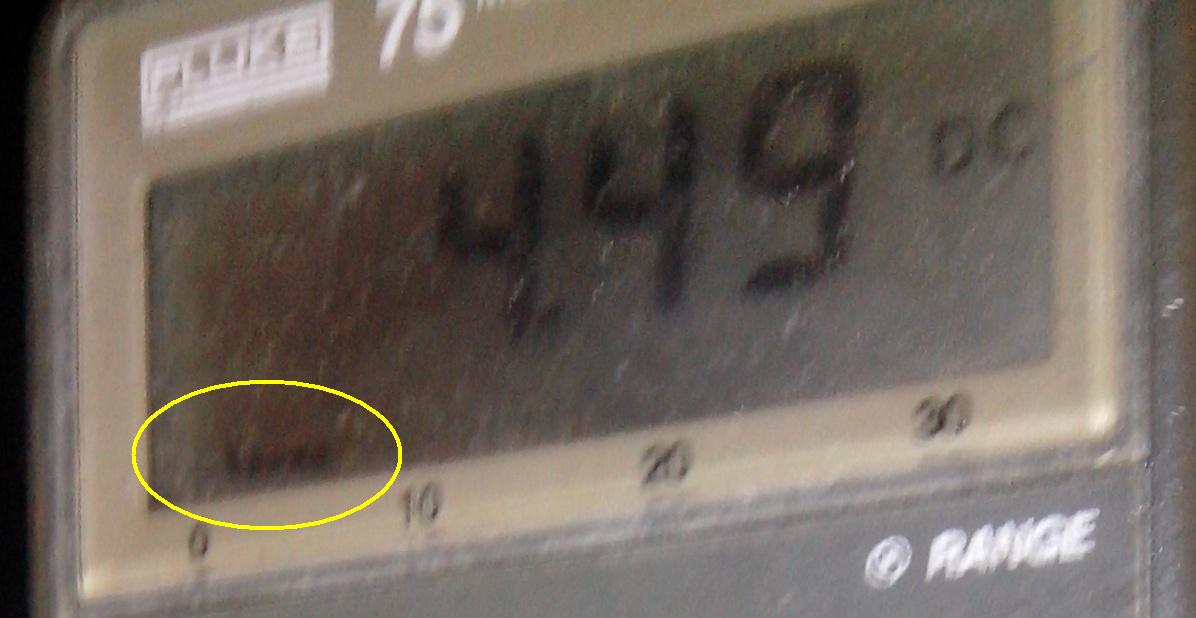

j'ai refais les mesures portes et capot moteur fermés, après 1/2 d'attente, le lis toujours 4.5 sur l' ampèremètre.
par contre, je me demande si j' interprète correctement la mesure, il faut peut être lire 0.45 Ampère?
les barres du bas de l'écran donne peut être l'échelle, et à ce moment la, la faible résistance de la batterie serait due à sont age...
ci-joint la photos de l' ampèremètre

Tu n'as pas la berlue nous lisons bien 4,49 A

en regardant le multimètre, j'ai un doute sur les borniers. celui de gauche est bon (fusible 10A pour une mesure de 4,5A) mais le bornier de droite est sur V, Ohm...
ça dépend peut être des modèles mais as-tu un bornier en bas à droite noir utilisé pour mesure commune.
Sur le mien, j'ai un bornier noir commun à une mesure de tension ou ampérage. Pour la mesure suivant si c'est une tension ou un ampérage, je branche le bornier sur une prise différente.
Ta mesure peut être faussée à cause de ça.

Bien vu le multimètre est mal branché il faut que que la masse soit sur COM et le plus sur 10a je pense que la valeur de dessous c'est 300mA donc pas bon pour la mesure. Sur la photo je sais pas ce que tu mesures mais surement pas une intensité.pika a écrit :Bonjour,Thierry_64 a écrit :J'ai donc bien un problème, la conso d'un véhicule devant être d'environ 0.5 A maxi au repos.

Pour être plus sure fait nous une photo du multmètre en entier
Re: Consommation courant trop importante
pareil , multimetre mal branché
entre COM et 10A (j'ai le meme multimetre au passage ^_^ )

Ooops!
Ok, je vais refaire la mesure entre COM et 10A
Réponse pour the_squal31
Pour faire la mesure je débranche le câble coté négatif de la batterie
puis avec l’ampèremètre sur mode Ampère (10A) je fais contact entre
la borne négative de la batterie et le câble débranché qui va à la borne négative.
voila, après avoir configurer correctement l’ampèremètre, j'ai constaté qu'il n'y avait
pas de courant de fuite.
Après j'ai mesuré le nombre de volts au borne de la batterie
résultat -> 12V22 donc batterie mal chargée, bien qu'ayant juste roulé.
ce que j'ai trouvé sur internet
12V3 la batterie tient 50% de la charge
12v7 la batterie tient 100% de la charge
Donc samedi j'ai changé la batterie.
Le démarrage est bien plus franc maintenant.
Il n'y a plus qu'a espérer que cette batterie tienne aussi 8 ans,
même marque Varta, mais 63A au lieu de 44A.
pour tous les conseils

Bien !la mesure c'est parfait !!
Et bon diag a mon avis c'était bien la batteries !!
