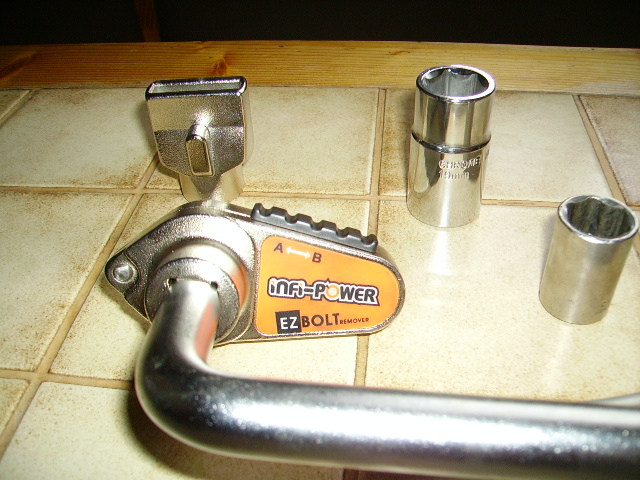

Sinon, il existe une version + élaborée à cliquet avec tube télescopique, qui permet de desserrer (et serrer) sans fournir un gros effort.
Un petit tube alu est même prévu pour re-positionner la jante au remontage. Je l'ai utilisé souvent et celà semble solide. Achat en grande surface.
