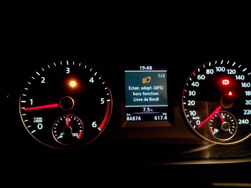

Salut à tous, après un problème de fuite de LDR réglé par ma concession, j'ai deux jours après un nouveau problème sur mon Touran 2.0 TDI 140 Carat : message d'erreur ODB au sujet des feux directionnels...
Je vais regarder ce week-end si ce n'est pas une ampoule. Toute idée/remarque pourra m'aider, merci!

Xenon moi-aussi. Il s'agit bien des feux de braquage.
Je suis en mode allumage auto des feux, dans la journée, le message n'apparait pas.
Dès qu'il fait nuit, ça le fait dès que je tourne le volant à basse vitesse.

Moi aussi j'ai dèja eu 2 fois ce message, la 1ère fois je suis allé à la CC et là bas ils m'ont diagnostiqué les 2 ampoules d'éclairage d'intersection grillées, véhicule plus de 6 mois donc pas de prise en charge en garantie des ampoules et ils voulaient me facturer 23€ par ampoule.
Ayant vu sur TP que le fait qu'une ampoule d'intersection grillée mettait automatiquement les 2 HS, j'en ai déduit qu'il n'y avait qu'une de grillée, j'ai remplacé une avec une H7 que j'avait dans le coffret de secours et bingo plus de message et tout fonctionne.
Il y a 2 semaines rebelote, et cette fois-ci c'est l'autre qui a grillée.
Conclusion: ce n'est qu'un problème d'ampoule que tu peux remplacer toi-même et qui te reviendras au moins 3 fois moins cher que chez VW et la 2ème chose c'est que ça ne tient même pas 1an ces pu.... d'ampoule.

Je l'ai changée et c'est tout bon!

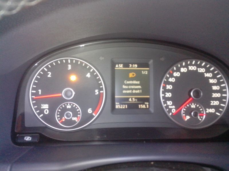

Par contre, depuis ce matin nouvelle ampoule HS : feu de croisement droit... je craque!!!

Je vous tiens informés pour mon histoire de feux de croisement : il s'agissait bien de l'ampoule bi-xenon qui avait pêté.
Impossible à trouver ailleurs que chez VW qui les commande expressément. Coût environ 200€.
Ma concession me l'a changée... GRATOS!!!!
Vue que le Touran est repris pour la commande d'un Passat SW, ils pouvaient bien ^^

Devinez quoi ??? ...ce matin, la deuxième ampoule de feu de braquage (AFS) a rendu l'âme!

depuis quelques temps j'ai un message de défaillance du système AFS.
Les feux antibrouillards ne s'allument plus dans les virages pour éclairer sur les côtés alors que les antibrouillards s'allument normalement quand on les met.
Au départ le problème n'était que d'un côté et maintenant c'est sur les deux côtés.
Avez-vous une idée ?

J'ai déjà eu le même soucis sur mon 170cv avec xénon directionnel.
Pour ton info, ce ne sont pas tes antibrouillards qui s'allument quand tu tourne mais l'ampoule juste à côté du xénon, ampoule halogène H7.
Des que tu as l'une des 2 ampoules qui pètent tu as le message d'erreur sur l'ODB, puis la seconde ne s'allume plus.
Relit bien le message qui s'affiche pour voir si l'ODB indique quelle ampoule est HS.
Si non, démonte l'une des ampoules pour contrôle le filament est casse.

l'ODB dis simplement système AFS en défectueux. Aucune autres indication.
Je vais vérifier ces ampoules... et je vous dirais ce qu'il en est.
Re: Touran V3 panne feux directionnels -> eclairage intersec
Bonjour, me revoila
Verdict: les deux ampoules grillées !
je les ai changées par les ampoules qui sont dans la boite fourni à l'achat de la voiture mais ce sont des ampoules bas de gamme, sans marque (made in India) qui éclairent moins bien.
D'ailleurs je trouvez bizarre que l'ampoule fourni dans une Golf VI avec feux normaux soit la même que celle fournie avec un Tiguan Xénon.
Je voulais racheter deux ampoules Philips à l'identique des existantes mais sur Oscaro, il y a beaucoup de réf:

Je vous ai déja fait part de mon problème d'ampoule remplacée mais toujours un souci sur un autre topic
En fait, j'ai fais une confusion: ayant déja eu à 2 reprises un problème d'ampoule, j'ai pensé bêtement que c'était la 3ème fois, donc machinalement, j'ai remplacé l'ampoule d'intersection H7
Sauf qu'en regardant de plus prés le message de l'ODB, c'est marqué: "contrôlez votre feu de croisement gauche".
Me basant sur tout ce que j'ai entendu sur les ampoules xénon, je n'ai même pas imaginé que ça pouvait être ça, et bien oui
Hier direction concession pour voir si c'était possible de la remplacer, impossible de le faire de suite car pour les xénon il faut déposer le pare choc (enfin le gars pas tout à fait sûr mais en tout cas d'aprés lui, pas simple). Du coup, je demande une prise en charge car j'ai l'extension de garantie, le gars se renseigne et me téléphone 1h aprés en disant que c'est sûrement pris en charge (mais pas encore sûr à 100%).
Donc les symptomes d'une lampe xénon qui lâche c'est qu'elle devient un peu orange-rose. Le fait que j'ai le témoin qui s'éteint de temps en temps sur le TdB, c'est que la lampe s'allume (marron-rose) puis au bout d'un certain temps s'éteint complètement.
Donc pour faire un petit résumé:
- si l'affichage sur l'ODB indique un problème sur ampoule d'intersection ou AFS : c'est l'ampoule H7, trés facile à remplacer
- si par contre l'ODB marque "contrôlez votre feu de croisement" pour les véhicules à xénon c'est la lampe xénon qui rend l'âme.
