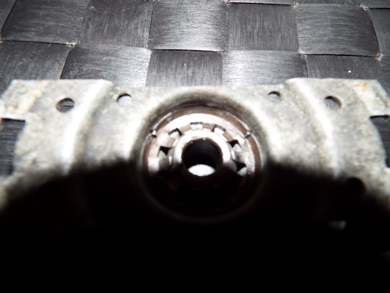

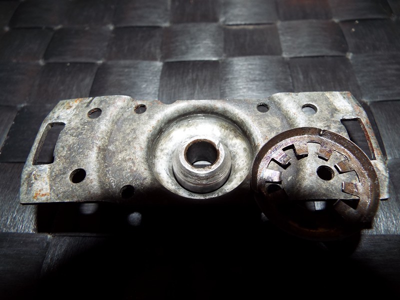

alors,aujourd'hui 2e tentative de reparation du ventilo d'habitacle,car apres recherche en occaze infructueuse(merci les fous qui en demandent 80€ ou plus),je me suis dis qu'il y avait surement moyen de rattraper ca!
et en effet,je suis parvenu a refixer parfaitement la bague palier du bas qui battait dans son logement!la rondelle ressort qui la maintient est en fait juste clipsee,il m'a suffit d'arriver a la sortir pour la redresser et remettre tout comme il faut!
photos:
l'arbre moteur en tres bon etat la fameuse bague palier a refixer avec sa rondelle ressort on presente le tout et on reclipse la rondelle ressort il ne reste plus qu'a refixer le support de palier au corps du ventilo remonte et c'est ok,plus de barouf monstre!!!encore une victoire contre la fatalite!
photos:
