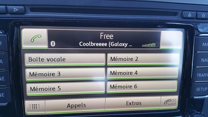

j'ai enfin, après 2 semaines d'attente récupéré mon touran avec le RNS 510, et la !!!!! Quel différence avec le rns 300. Pour ceux qui le connaisse et les autres C'est Mogwai qui gére la société MG CONNEX qui m'a fait tout le travail:
-pose du RNS 510 avec changement du gatway, dernière version du firmware et cartographie 2015
-Equipement Bluthooth avec micro dans le plafonnier et commande vocale(téléphone détecté des la mise sous tension et réception des appels impeccable, testé la commande vocale, pas de problème pour le gps pour donner le nom de la ville et adresse)

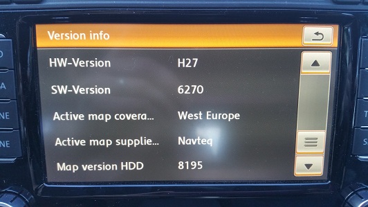

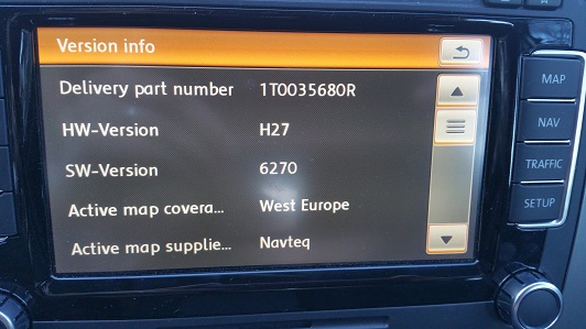

qui peut me dire quel est la version de ce rns 510 svp
-- 01 Avr 2015, 15:24 --
voici la face avant
coolbreeze38
Messages : 44
Enregistré le : 18 févr. 2015, 13:20
Re: pose seconde monte rns 510
Message par coolbreeze38 »
salut
la façe avant ne ressemble pas à mon rns 510, exemple, pas de bouton mute par exemple , de mémoire, il faut rester appuyer une dizaine de secondes sur le bouton set up, pour qu'un menu caché apparaisse, et la tu pourra voir la version de ton rns.
A confirmer par les experts.

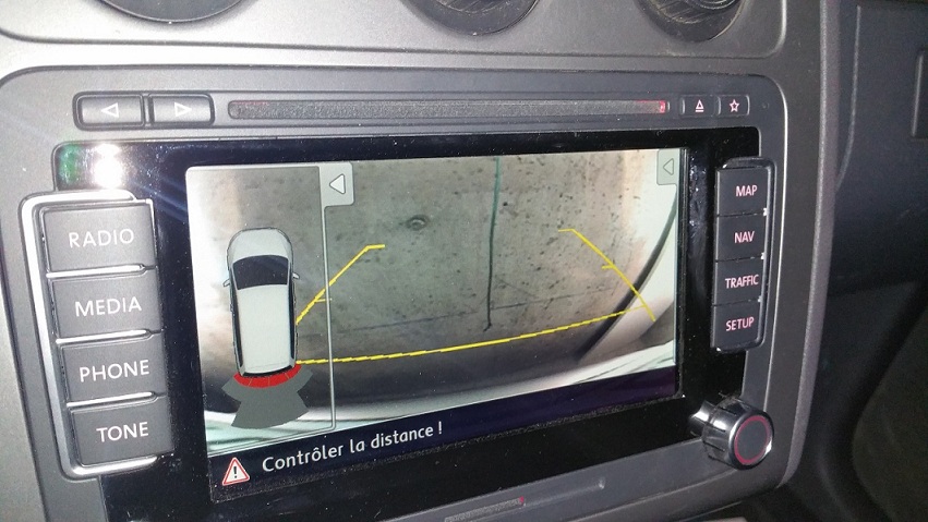

caméra de recul.jpg (75.95 Kio) Vu 6907 fois
implantations des radars de recul.jpg (62.66 Kio) Vu 6907 fois

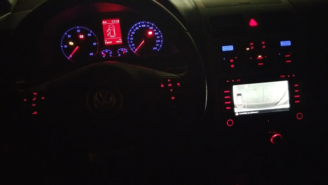

pour finir,volant multifonctions et lecture dvd en roulant activé..jpg (129.57 Kio) Vu 6907 fois

Quand tu recules, au niveau du RNS510 et de la voiture blanche en sur impression, as tu les signaux de chacun des radars de recul qui s'affichent derrière la voiture blanche : le nb d'arc dépend de la distance (système OPS) ?
coolbreeze38
Messages : 44
Salut oui
En plus du visuel, il y a le bip sonore qui s'accentu à l'approche d'un obstacle, et aussi une indication, comme une forme géométriques(je sais plus si c'est des arcs), je vous preciserez ça en reangant la voiture ce soir.

Comme promis l'affichage du radar de recul selon les obstacles ou la distance
afficahge radars de recul 1.jpg (147.42 Kio) Vu 6879 fois
affichage radars de recul 2.jpg (150.64 Kio) Vu 6879 fois
éclairage volant multifonction.jpg (46.47 Kio) Vu 6879 fois

Merci pour les photos, c'est bien ça dont je parle. Je suis intéressé car normalement cette fonctionnalité n'existe pas de base sur les touran v2 équipés uniquement des radars arrière, l'ajout de la camera de recul ne suffit pas à moins bien sur que tu es le module des radars arrière adéquat cablé OPS.
De base, les tourans v2 sont équipés du système Park Distance Control (PDC) qui ne fait que remonter le bip. Le système Optical Parking System permet de faire afficher les arcs de cercle et la voiture en surimpression sur le rns510 mais utilise un autre câblage du module des radars arrières
Des explications sont apportées http://www.my-gti.com/739/upgrading-of- ... system-ops.
En gros, à partir du cablage actuel en PDC, des modifications sont possibles pour passer en OPS. MG CONNEX les a peut être faites. Est ce qu'ils t'en ont parlé ? Je compte le faire porchainement
De quelle année est ton touran ? Sais-tu la ref de ton module de radar arrière ?
