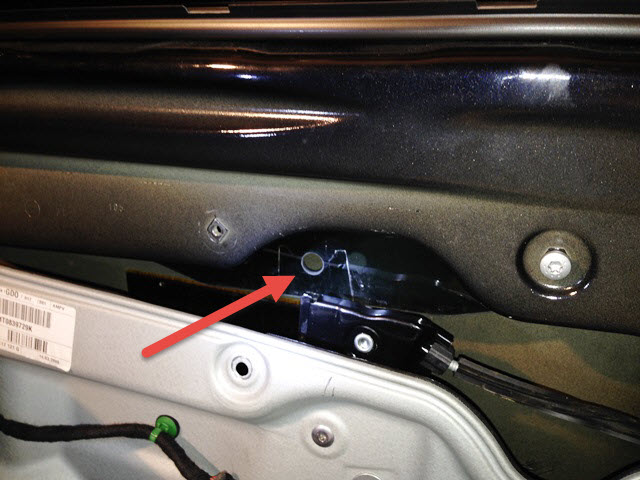

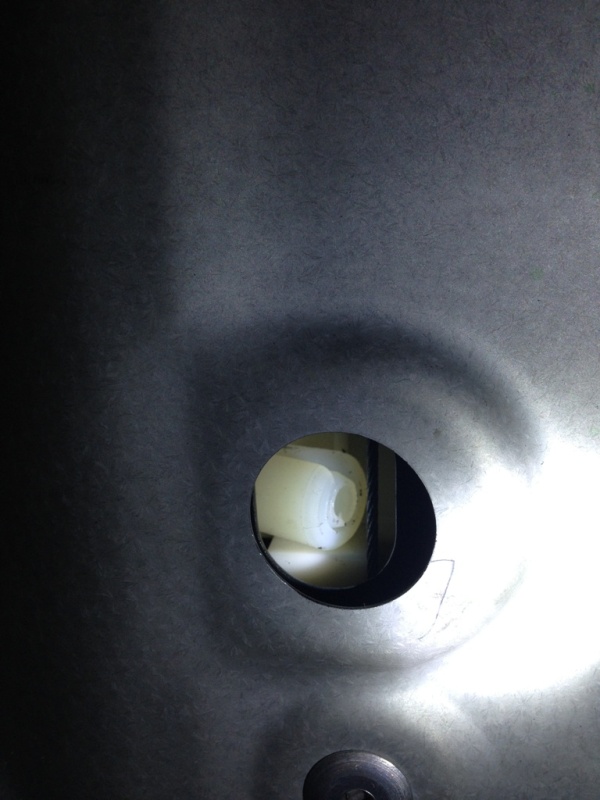

j'ai moi aussi eu droit au probléme de mécanisme de vitre conducteur sur mon touran de 2003
j'ai retrouvé un plastique blanc cassé au niveau de la rainure de la butée cable sur une des pinces de fixation de vitre et le cable enroulé dans la poulie "moteur"
je viens de commander le kit de réparation chez VW, avec beaucoup de mal, il a fallu faire 3 concessions pour obtenir quelqu'un de compétant qui accepte aimablement de vérifier que le kit existe.
pour info
kit réparation touran 1er modéle coté conducteur >>>>1T0898099 23€
kit réparation touran 1er modéle coté passager >>>>1T0898100
si j'ai bien compris, le kit comprend tout sauf les glissieres rivetées sur le panneau
quelqu'un peut-il confirmer le contenu du kit????

Salut à tous !
C'est mon tour : gros bruit en descendant la vitre AR gauche de mon fiston, et celle-ci est maintenant "libre" (de descendre toute seule...)
j'ai fait le tour de plusieurs tuto sur ce forum, dont le célèbre topic10115-100.html dans lequel Neptune06 donne qqs conseils pour démonter la portière et surtout la contre-porte.
Bref !
Je suis passé chez VW : " il faut faire un diagnostique, car en branchant la valise, on pourra savoir si c'est le pivot qui est cassé ou le moteur..."
Mais oui, mais oui. Et c'est combien le diag ? "115 €. Mais qui sont déduits des travaux !"
=> donc, je dépose facilement la garniture de la porte, et me retrouve comme un c*n devant la contre-porte métalliques.
j'ai enlevé le capuchon noir qui permet de voir le moteur et apparemment d'accéder au pivot (au milieu, en bas de la porte).
J'ai vérifié avec la vitre remontée et scotchée, le moteur monte et descends parfaitement => c'est donc bien le pivot qui est en cause !
Donc, je vire le cache, baisse le moteur jusqu'en bas, et découvre ledit pivot gentiment posé là...
J'ai pu facilement récupérer le pivot
Ma question est donc : comment remonter le machin dans le bidule pour que le truc remarche ?
Thanks pour votre aide !
- dois-je baisser la vitre pour essayer de l'aligner avec le mécanisme, et insérer le pivot ?
- dois-je au contraire laisser la fenêtre bloquée en haut ?
pour vos conseils !

Re: Vitres électriques : ne remontent pas ?
Salut Grouik,
Regardes là, un petit conseil, mets un coup de colle rapide une fois le clips monté.
topic21208.html
Bon courage, Patrick.
topic21208.html
En rentrant du taff, je m'y suis lancé...
- j'avais auparavant démonté la garniture intérieure de la porte
- il me fallait donc démonter la contre-porte (= pas besoin de sortir la vitre pour insérer le pivot)
suite aux différentes docs et explications que les gentils membres du forum m'ont donné, voici ce que j'ai fait avec qqs photos (iphone dans un sous-sol de parking...)
Donc:
1. la contre porte, avec les "bitoniaux" au niveau de la serrure à enlever, pour ne pas avoir à démonter la serrure au niveau de la porte (carré rouge dans la photo). Puis, dévisser les vis tout autour (flèches rouges) 2. prendre une vis à bois ou à placo, et la visser au centre du bitoniau. Puis prendre une pince et tirer doucement mais fort pour enlever le centre des 2 bitoniaux. Puis dévisser les vis tout autour. Une fois toutes les vis enlevées, j'ai pu décoller la contre-porte, mais sans pouvoir l'enlever.
En effet, je n'ai pas démonté le cable au niveau de l'ouverture de porte qui bloquait coté gauche, tandis que les fils venant du montant / charmières des portes bloquaient la contre-plaque à droite.
J'aurais pu tout démonté, mais j'ai finalement juste écarté la contre-plaque de manière à pouvoir passer la main.
3. Le but étant de remettre le pivot dans le trou au bas de la vitre, j'ai juste eu à baisser la vitre de qqs centimètres afin de la faire dépasser par le bas (on voit le trou au bout de la flèche rouge) 4. j'ai donc pu insérer la grosse bague du pivot (avec de la colle autour), puis la partie interne dans le trou de la vitre 5. Une fois le pivot en place, j'ai replacé la contre-porte à sa place, avec 4 vis revissées.
6. Le but était alors de reclipser la vitre et son pivot dans le mécanisme du lève-vitre. 2 options :
- soit baisser la vitre pour l'enclencher. Mais je n'ai pas réussi, car la vitre rentrait complètement dans la porte avant que j'ai pu appuer.
- soit remonter le mécanisme, qui entraine la vitre, et une fois en butée haute, le mécanisme s'est enclenché tout seul avec un bruit relativement fort et surprenant, même si je m'y attendais !
7. test pour vérifier que la vitre descend bien et remonte bien, en mode normal ou automatique.
8. Revisser toutes les vis, rebrancher les différentes prises de la porte, remettre le cable pour la poignée interne, repasser le cable pour le bouton d'ouverture/fermeture, et tout reclipse, revisser...
Voilà ! ça marche nickel !
Encore merci à ce forum, qui est un vraie mine d'informations et de partage !
