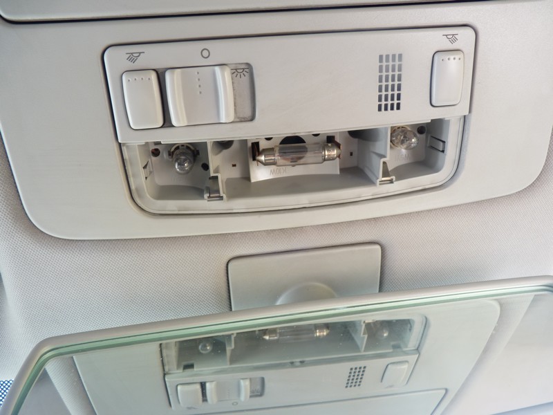

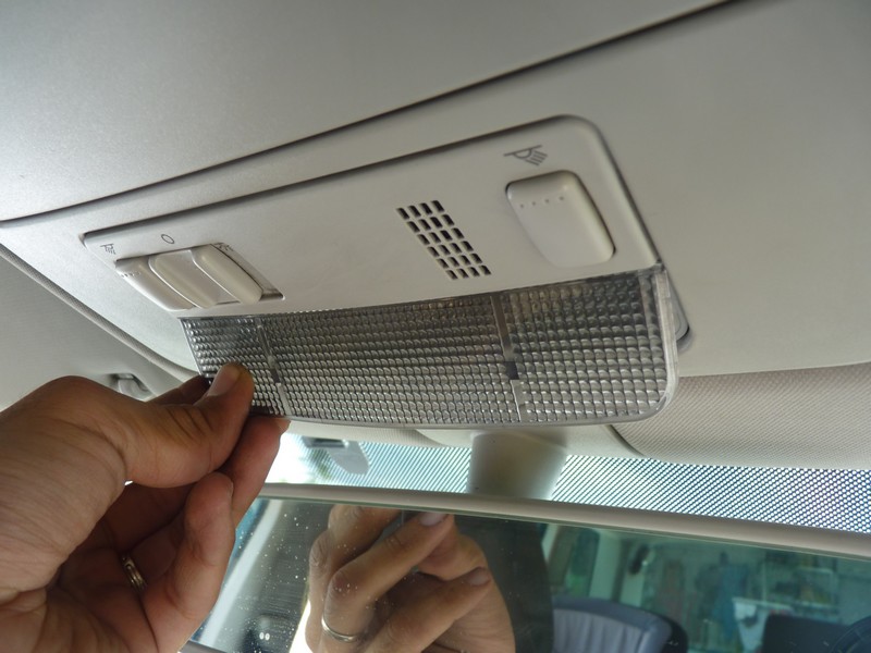

Pour l'installation du micro, on commence par démonter une partie du plafonnier en le décrochant comme sur la photo suivante:
Résultat:
Dévisser les 2 vis Torx (20 ou 25, je ne me souviens plus :oops: ) et sortir votre plafonnier. L'emplacement du micro est bouché avec une petite mousse. Après l'avoir enlevée, installer votre micro que vous aurez préalablement débranché du faisceau. Attention, il faut forcer un peu car les clips sont durs et j'en ai d'ailleurs cassé un sur les 3 mais ça tient bien.
Ensuite, à l'aide d'un passe-fil, amener le faisceau jusqu'à l'emplacement du plafonnier et commencer à faire passer le câble le long du pare-brise en soulevant un peu le ciel de toit et en partant vers le côté passager:
A ce stade, vous pouvez rebrancher votre micro et remonter votre plafonnier.

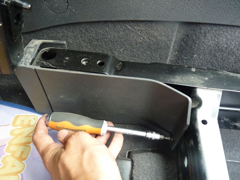

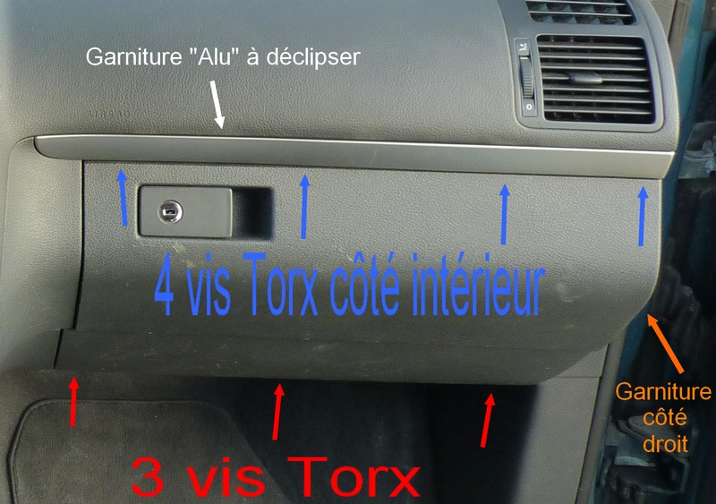

Démonter la boite à gants en déclipsant la garniture côté droit et la garniture "Alu" puis retirer les vis Torx qui la retiennent à l'intérieur en haut et à l'extérieur en bas.

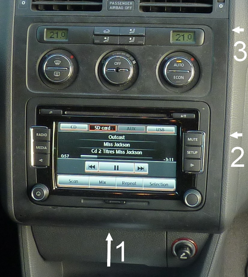

Ensuite on va sortir l'autoradio de son emplacement. Enlever la garniture en la déclipsant. Commencer par le bas puis les côtés et ensuite finir avec le haut, en tirant doucement ça vient tout seul puis enlever les 4 vis Torx qui retiennent l'autoradio puis le débrancher pour le sortir.

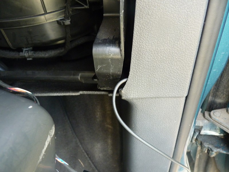

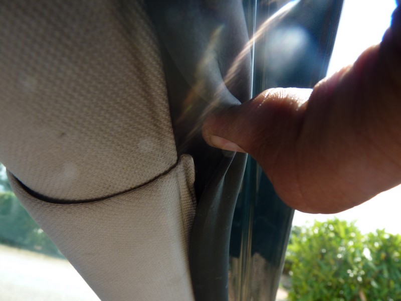

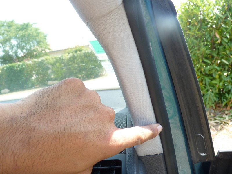

On va ensuite continuer à faire descendre le faisceau du micro le long des garnitures. Plutôt que de les démonter, j'ai fait passer mon câblage en soulevant le joint puis les garnitures qui sont relativement souples. Ce n'est pas simple mais avec un peu de méthode, on y arrive:
Et on arrive ici:

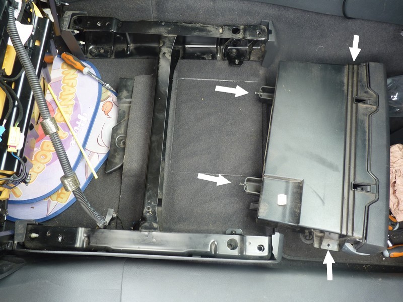

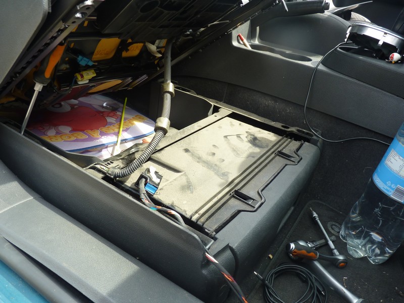

Ensuite on attaque les choses sérieuses: on démonte le siège passager en dévissant les 4 vis étoile taille M20. On obtient ceci:
On enlève ensuite le rangement sous le siège qui tient avec 4 vis. 2 sur les côtés et 2 derrière

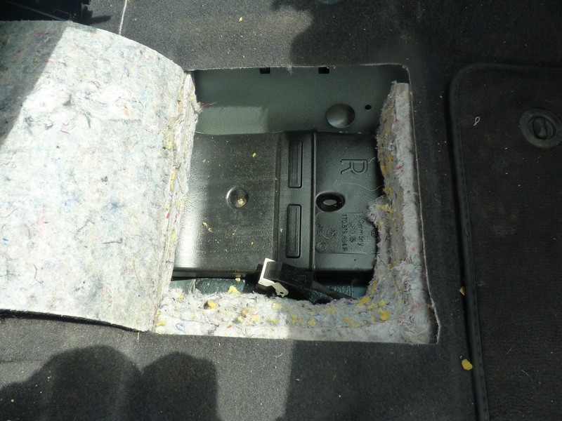

On enlève ensuite les 4 vis étoile M20 qui tiennent le support de siège puis la garniture de seuil de porte en commençant par déclipser un morceau de la garniture du pied milieu; ce sera plus facile pour l'enlever par la suite. Encore une fois, y aller avec méthode et ne pas forcer même si le plastique est relativement souple. Voici le résultat:

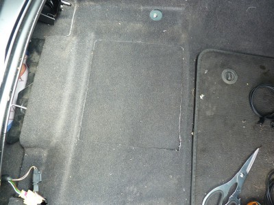

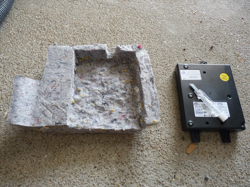

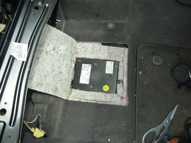

Soulever la moquette prédécoupée. On se retrouve face à une bonne épaisseur de mousse que j'ai choisi de découper au cutter afin de la sortir puis de la découper sur mesure pour y loger mon boitier Bluetooth. Faire passer son faisceau sous la moquette en la soulevant au niveau du tapis de sol. On obtient ceci:

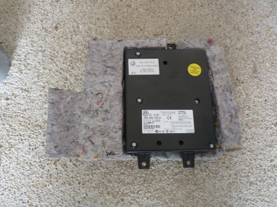

Ensuite, découper la mousse restante au cutter de façon à y loger notre boitier de cette façon. Mon cutter étant de mauvaise qualité, j'ai coupé un peu à l'arrache dans mon cas mais ça ne se voit pas ensuite:
On réinstalle le tout à son emplacement et on branche:
Et une fois refermé, on ne voit plus rien :mrgreen: :
