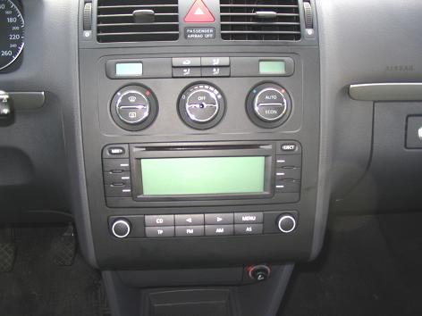

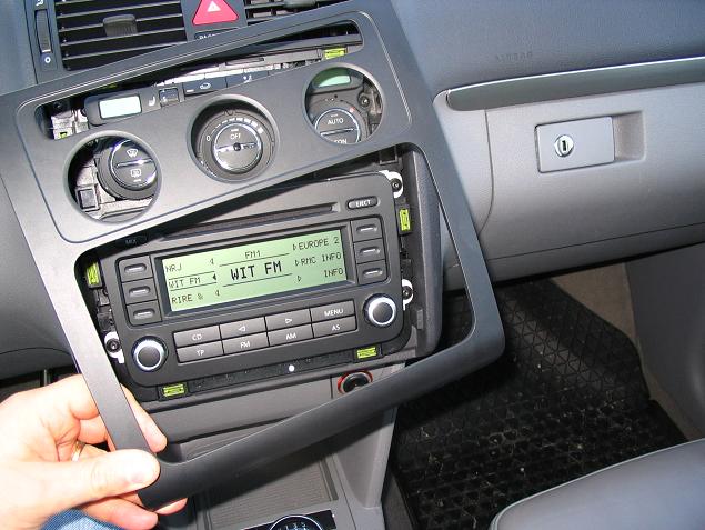

il te faudra changer la façade de la console par ça
facade touran.jpg (4.31 Kio) Vu 3977 fois

Bonjour, ou puis-je acheter le cache? (première photo)
Cordialement
the_squal31
Messages : 3751
Localisation : Toulouse
Re: Problème autoradio
Message par the_squal31 »
Visiblement on l'a trouve que chez VW. :roll:
A moins que quelqu'un connaisse ailleurs :wink:

Messages : 3060
Pour la façade il s'agit de la référence 1T0 858 071 L 3X1 pour la couleur noir (44 € chez VW) et 1T0 858 071 L V80 pour la couleur acier inoxydable (64 € chez VW)
Pour le cadre d'adaptation pour le pioneer, il s'agit de la référence 1K0 941 561 (71€ chez VW)
Je pense qu'il faut aussi le vide de poche spécifique pour maintenir l'autoradio : ref 1K0 857 058 A 1QB (35€ chez VW). A se faire confirmer par the Squal31
