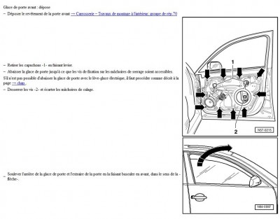

voila la procedure pour la depose:
http://www.[ Utilisez la commande "Ajoutez des fichiers joints" pour charger vos images sur TP ].com/view/11237284/1208
tu verifies le mecanisme,ensuite tu en profites pour rergraisser les cables et glissieres,puis un bon realignement de la vitre et un decrassage des joints a la bombe silicone!

mais bon la ca fonctionne,voici les fichiers:

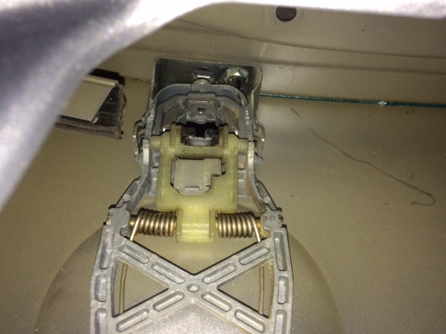

Par contre je suis bloquer au remontage. La piece ci-jointe est tombée de l'intérieur de la poignée extérieur. C'est une sorte de fourchette en métal dans l'axe de la serrure mais pas de serrure côté passager. Pouvez vous me dire comment elle se repositionne svp? Je galére...
Ajouté 5 minutes 14 secondes après :
La première photo est l'intérieur de la poignée pardon. Voila la piece à replacer
Ajouté 1 heure 40 minutes 42 secondes après :
C'est bon j'ai trouvé le sens. Tout est remonté et ça fonctionne! Graissage et réglable étaient nécessaire.

Toutefois, après avoir tout désossé et retiré la contre porte, j'ai trouvé dans le fond de la porte cette même petite pièce en forme de fourchette dont vous parlez.
Ne sachant d'où elle venait j'ai cherché sur le net et j'ai trouvé votre post.
Si je comprends bien cette pièce appartient à la poignée de porte coté intérieur. J'ai examiné attentivement, comme j'ai pu, car de l'intérieur de la porte on ne voit pas tout, mais je n'arrive pas à identifier où elle se place ?
Pourriez vous me fournir quelques indications ? Faut t'il déposer la poignée pour pouvoir la remettre ?

Ajouté 17 heures 13 minutes 31 secondes après :
Problème résolu.
J'ai trouvé une photo de poignée démontée où on voit cette fourchette.
Il a fallu que je dépose la poignée pour pouvoir la remettre en place.
