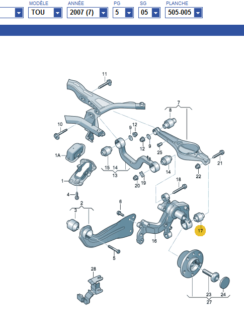

bonjour pouvez vous me donner la références du silent bloc du bras articuler arrière du touran t2 2007 2l 140 TDI ci montré sur la photo en place 8 ?
C'est le silent bloc a qui relit le bras articuler du ressort de suspension sur le chassie au milieu.

Ci joint la planche ETKA - Dis moi ce qui t'intéresse

Et bien je pencherais pour le silente bloc numéro 8 mais le 15 me fait hésiter....
enfin je pense que c'est le 8 qui doit avoir une influence sur le parralélissme avant non ?
sinon donne moi la REF du 15 et 8 s'il te plait et mille merci encore pour ton aide ....

15 : chez VW, il faut acheter le bras transversal supérieur 13 : Ref 5Q0 505 323 C (1K0 505 323 N)
Avec cette référence on accède au silent bloc seul : Febi Bilstein 29682- LEMFÖRDER 2991801
8 : chez VW, il faut acheter le bras transversal inférieur 7 : Ref 1K0 505 311 AB
Avec cette référence on accède au silent bloc seul : Febi Bilstein 29690 - LEMFÖRDER 2991701

bonjour donc oui c'est bine le numero 8, par contre j'étais a norauto pour faire mon parallélisme ( par défaut je devais partir après je n'ai pas eu le temps d'aller ailleurs).
Et il me disent qu'il faut faire un parrallélisme avec le train arrière aussi.....
alors si j'avais eu les roues directionnel okai, masi le je voit pas pourkoi???
du coup il me disent de changer ces silent bloc car la roue arrière part de travers et impacte ma direction a l'avant ..........
JE vous rassurej'ai pas de pancarte ecrit : "couillons" sur mon front mais j'ai un doute sur la véracité du propos la....
Pouvez vous m'aider a ce sujet?
JE suis passer sous le pont chez nauroto il mon bien montré l'écrou sur le silent bloc 8 sur le schémas plus haut dans ce sujet, en me disent qu'il ne pouvais pas le serrer correctement ?..
