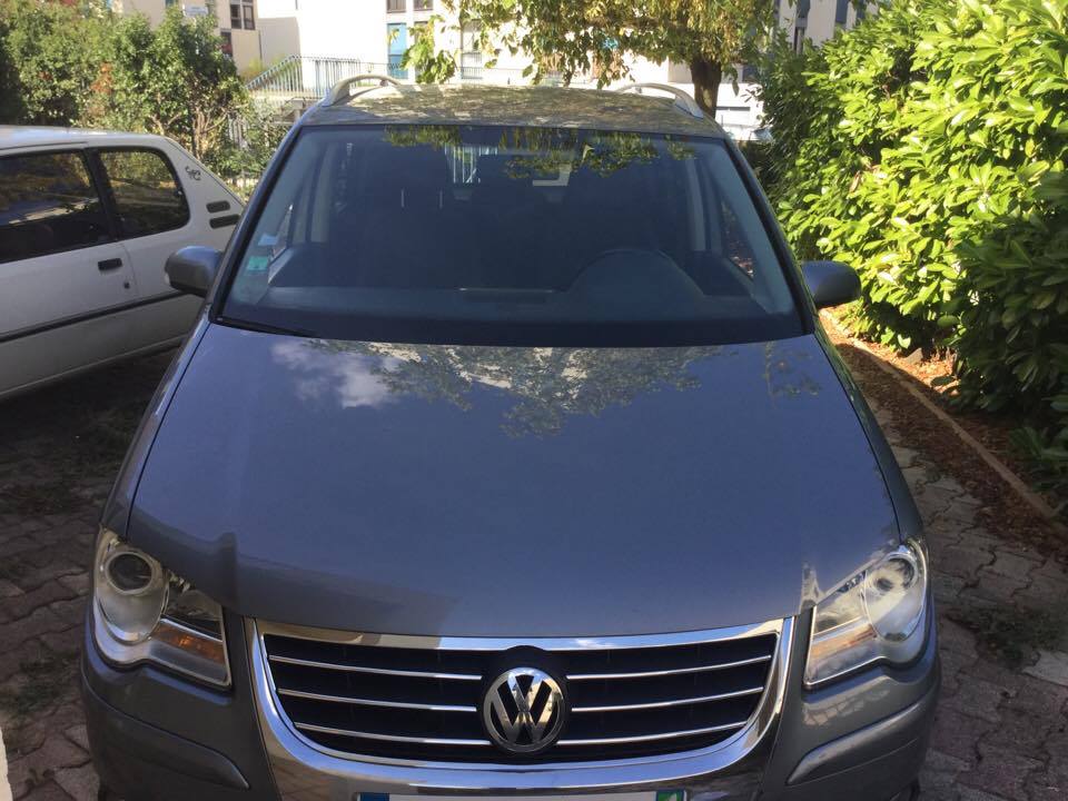

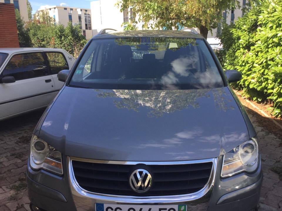

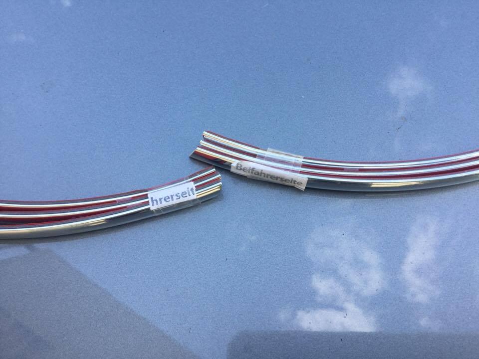

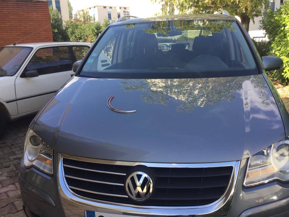

bonjour,
j'ai trouvé ça sur la Bay sur support autocollant 3M, 23neuros livré.
coté passager : belfahrerseite

la classe comme sa , sa la fini très bien a voir de le temps si sa se décolle pas
Re: Ajout liseret chromé sur calandre V2
:biere: bien plus joli comme ça :wink:
Si autocollant 3M ça devrait très bien tenir :biere:

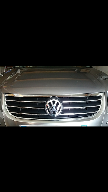

salut à tous ;)
merci à the squal31 qui me reconnaitra, merci pour le lien.
à mon tour pour la pose de liseret, il y a 3 liserets pour côtés passager et 3 pour coté conducteur comme indiqué par the squal31.
bien dégraisser la calandre avant la mise en place, faites un test sans le coller de manière à trouver celui qui correspond, c'est très facile ;)
commencer par le coté du sigle VW, si vous commencez par le côté opposé, soit il dépassera soit il sera court.
détacher la languette rouge, je vous conseille de le détacher à moitié d'abord et mettez le en place, surtout bien repartir en appuyant sinon vague assuré et veiller à ce que le liseret soit bien droit, et voilà :)
si vous avez d'autres idées de liseret pour le bas de calandre, faites le moi savoir ;)

ça fait sympa //§

joli retour, :biere:
pour info 3 ans qu'ils sont posés ben sont pas décollés et toujours brillant.

Depuis la pose le 13 juin 2019 à aujourd'hui, avec lavage du véhicule, il n'a pas bougé , qualité au top 😉
