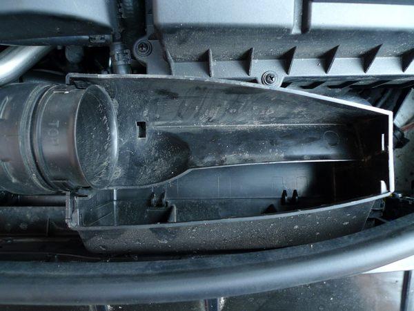

Je reviens vers vous car j'ai localisé la vibration, il s'agit de la boîte à air causant un jeu entre le couvercle et sa boîte.
En essayant avec un ami, en accélérant à bas régime, le bruit résonne dans le compartiment moteur, en mettant le doigt dessus de façon à maintenir ce couvercle, le bruit disparaît comme par enchantement.
Pour ceux qui aimerait savoir précisément de quel boîte il s'agit, c'est celle située au devant du capot, vers le ventilateur/radiateur, elle est de forme triangulaire/rectangle.
Sur un forum Audi, une personne à colmaté le bruit à l'aide de mousse que l'on met sur le pourtour d'une porte ou fenêtre, n'y aurait il pas une autre solution sans passer par la case concessionnaire, qui aboutirait par l'ouverture du portefeuille, y'a plein d'oursins dans mon porte-monnaie :lol: :lol: :lol:

Il faudrait avoir une petite photo pour comprendre pourquoi ça vibre !!

Voilà :

Elle est bien mise dans la rainure située sur le départ ?

Oui Sly83, elle est bien mise sur la rainure, c'est du plastique bon marché, il y a un jeu, je pense que c'est avec le temps, cela ne vieilli pas très bien.

Au sujet des vibrations, après avoir mis de la mousse, les vibrations ont diminué mais pas disparu.....
C'est assez agaçant je dois dire
